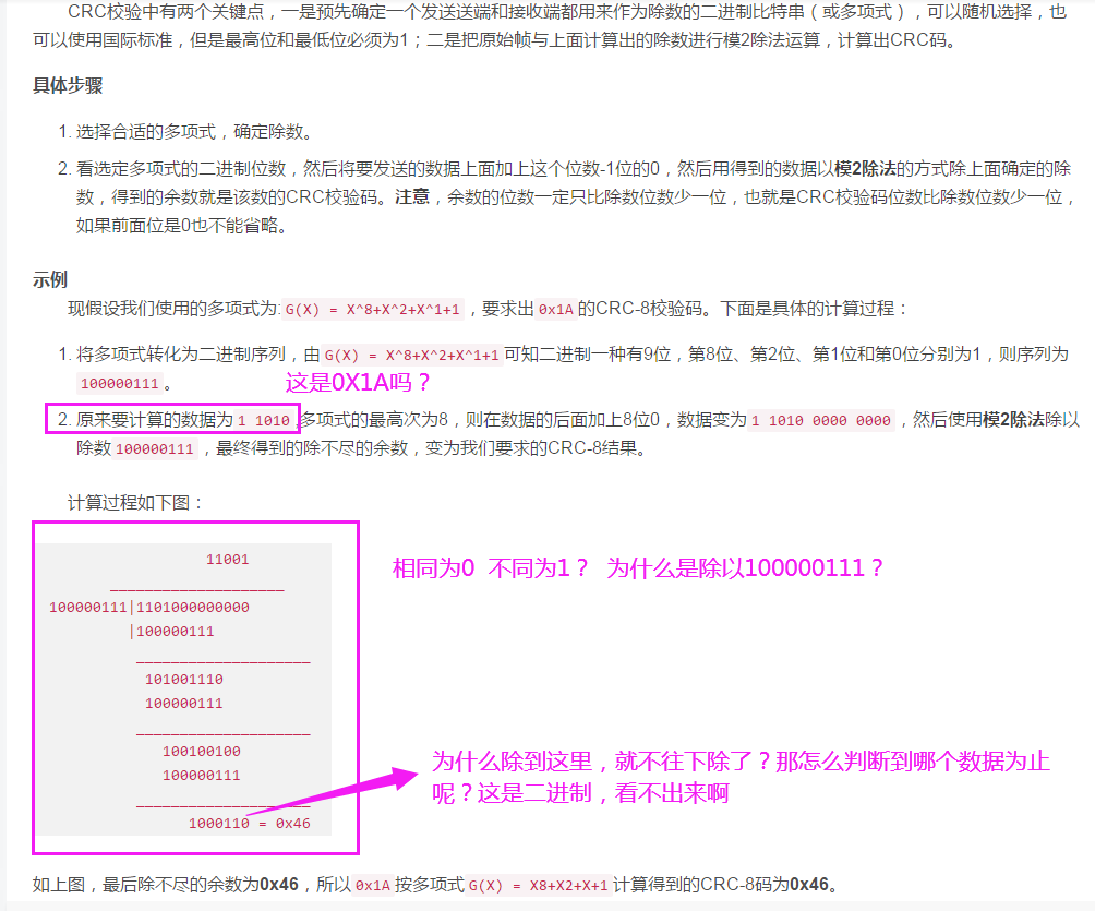

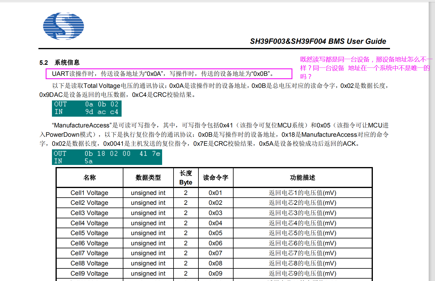

关于设备地址和CRC校验的几个问题
关于设备地址和CRC校验的几个问题
ID:668004 发表于 2021-1-4 17:27 | 只看该作者
怎么都没人回复啊
