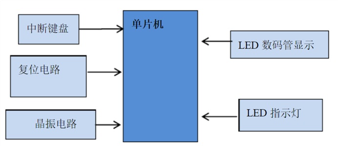

2.分析
(1)分析目前交通路口的基本控制技术以及各种通行方案,并以此为基础提出自己的交通控制的初步方案。
(2)及系统应拥有的各项功能,在这里,本设计除了有信号灯状态控制能实现基本的交通功能,还增加了倒计时显示提示。
(3)进行显示电路,灯状态电路,按键电路的设计和各器件的选择及连接,大体分配各个器件及模块的基本功能要求。
(4)进行软件系统的设计,对于本系统,本人采用C语言编写,对单片机内部结构和工作情况做了充足的研究,了解定时器,中断以及延时原理,总体上完成了软件的设计。
图1系统框图

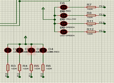

3.4红绿灯显示
图5红绿灯显示
每个路口都采用了3个LED灯来显示,分别代表红绿黄三种灯,来模拟路口交通的变换。其中D7和D8表示转弯模块[6]。
以南北方向举例,正常状况下,从30秒开始倒计时,南北方向可直行,即绿灯(D6)亮起,东西方向禁止通行,亮红灯(D2)。当显示至15秒时,南北方向可直行和转弯,即两个绿灯(D6和D7)亮起,东西方向禁止通行,亮红灯(D2)。当显示至3秒时,通知车辆快速通过,南北黄灯(D5)闪烁,东西方向禁止通行,亮红灯(D2)。

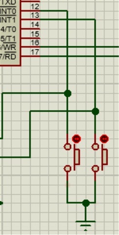

3.5键盘:独立键盘+中断
图6独立键盘+中断
采用开关来控制进入中断,可以在路口出现紧急情况时,拉动开关。使红绿灯发生相应的改变,已处理紧急情况下车辆通行。
当发生突发情况时,如救护车通过,接通上面的按键,各个方向中止当前状态,即禁止通行,各个方向点亮红灯,并维持5秒倒计时。当结束5秒倒计时,各个方向恢复到中止前的状态。

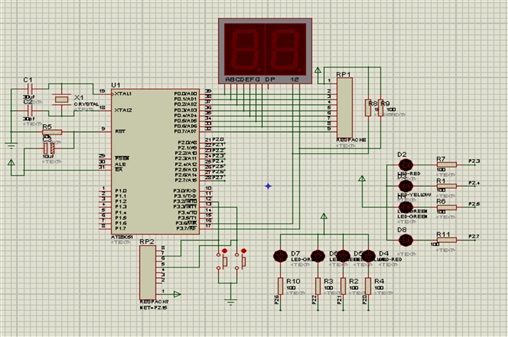

3.6系统原理图
图7总电路图

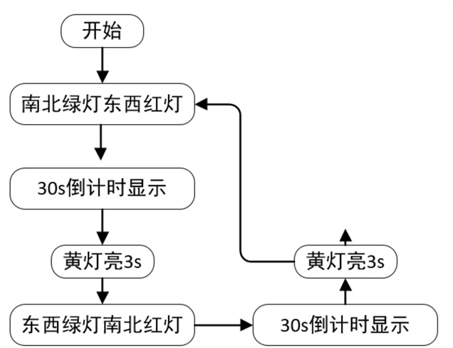

4. 软件设计
4.1总体流程
图8流程图

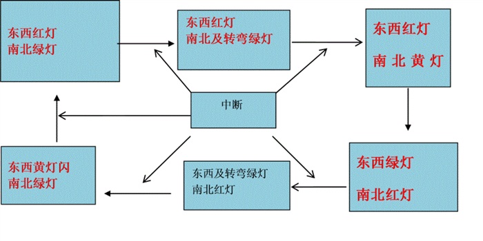

4.2循环流程控制思路
图9流程控制图

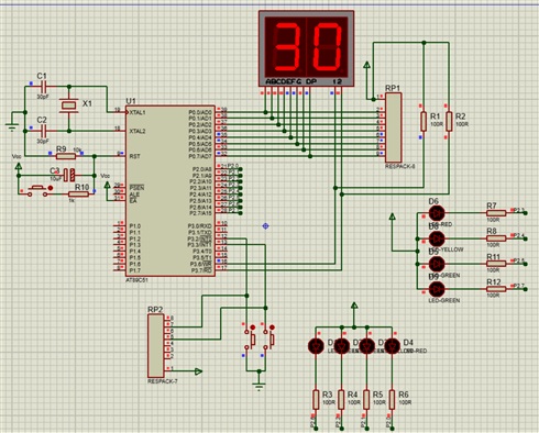

  仿真分析
5.1正常运行状态
图10正常运行状态

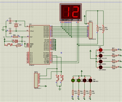

5.2左右行显示
图11左右行显示

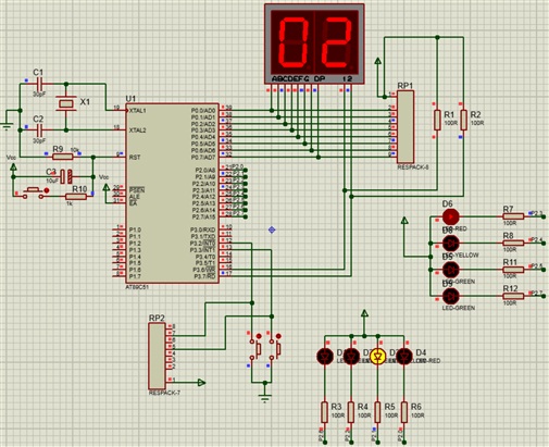

5.3黄灯闪烁显示
图12黄灯闪烁显示
