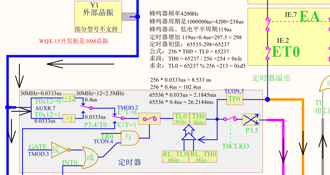

ID:390416 发表于 2021-1-4 12:07 | 只看该作者
这个就是定时器的工作原理图。看图操作
欢迎你们去观看《人人学会单片机》视频教程。B站和原子哥网站,我们都有播放的。
ID:232366 发表于 2021-1-4 16:34 来自触屏版 | 只看该作者
人人学会单片机 发表于 2021-1-4 12:07
这个就是定时器的工作原理图。看图操作
欢迎你们去观看《人人学会单片机》视频教程。B站和原子哥网站, ...
有点听不太懂有点深奥
