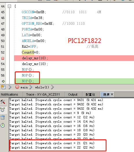

MPLAB X IDE 如何看执行命令时间
如题求救

ID:7080 发表于 2021-4-16 11:08 | 只看该作者
时间不对,怎么解决
ID:7080 发表于 2021-4-16 11:10 | 只看该作者
   运行时间不对,这个问题出在哪里
ID:401564 发表于 2021-4-16 17:31 | 只看该作者
skaler 发表于 2021-4-16 11:10
运行时间不对,这个问题出在哪里
好像是头文件还是什么地方了
反正是在程序刚刚开始的时候,是要定义单片机的晶振频率的,是在告诉编译器这个是时钟频率,编译器编译的时候会对延时函数自动的生成时间的
你这个设定只是单片机文件寄存器和设定而已
我不会C语言,只了解这一点而已了
