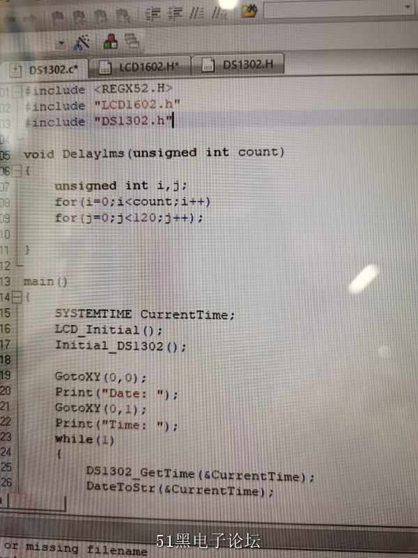

单片机ds1302时钟(系统时间)在这个基础上加个闹钟,程序怎么改写?大佬们,求解答
ID:874143 发表于 2021-1-6 10:28 来自触屏版 | 只看该作者 |只看大图 回帖奖励 |倒序浏览 |阅读模式
现在有这些程序,在这些程序上进行改写,由于本论坛禁止直接求程序,禁止伸手党,所以向大家请教一下大致的实现方法与思路,理清头绪后我自己来写程序去实现
ID:213173 发表于 2021-1-6 16:24 | 只看该作者
放在主函数运行即可,别忘了增加设置键。
void alarm()//30s响铃
        if(h==voice_h && m==voice_m && s<=30)
                buzzer=1;
        else buzzer=0;
参与人数 1黑币 +20 收起 理由
admin + 20 回帖助人的奖励!

ID:123289 发表于 2021-3-15 20:53 | 只看该作者
1、报时,需要一个“当前时间”对“报时时间”对比的目标值,这个值放在何处?你要考虑。
2、需要一个输入对比目标值(报时的时间)方式,键入,USB……,你要考虑。
3、时钟每走一次(变化了),做一次比较,以确定是否报时。
