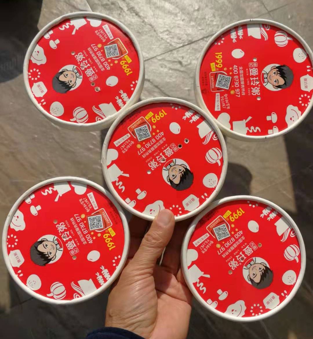

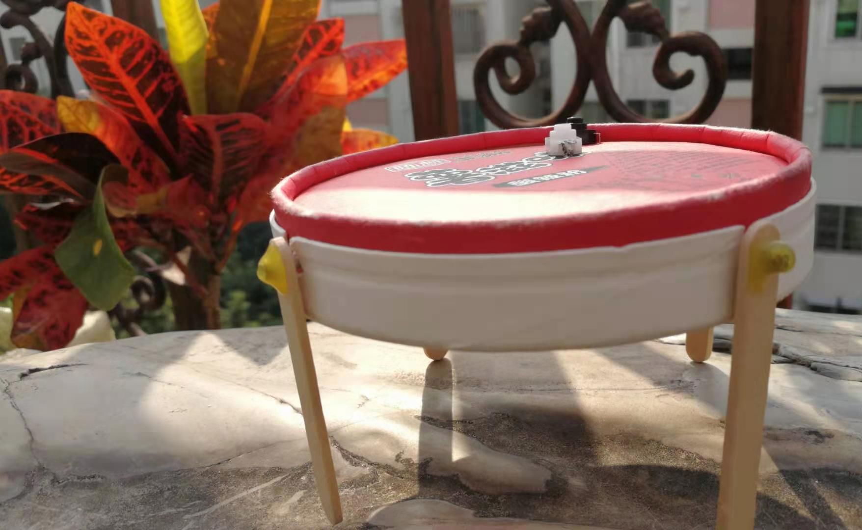

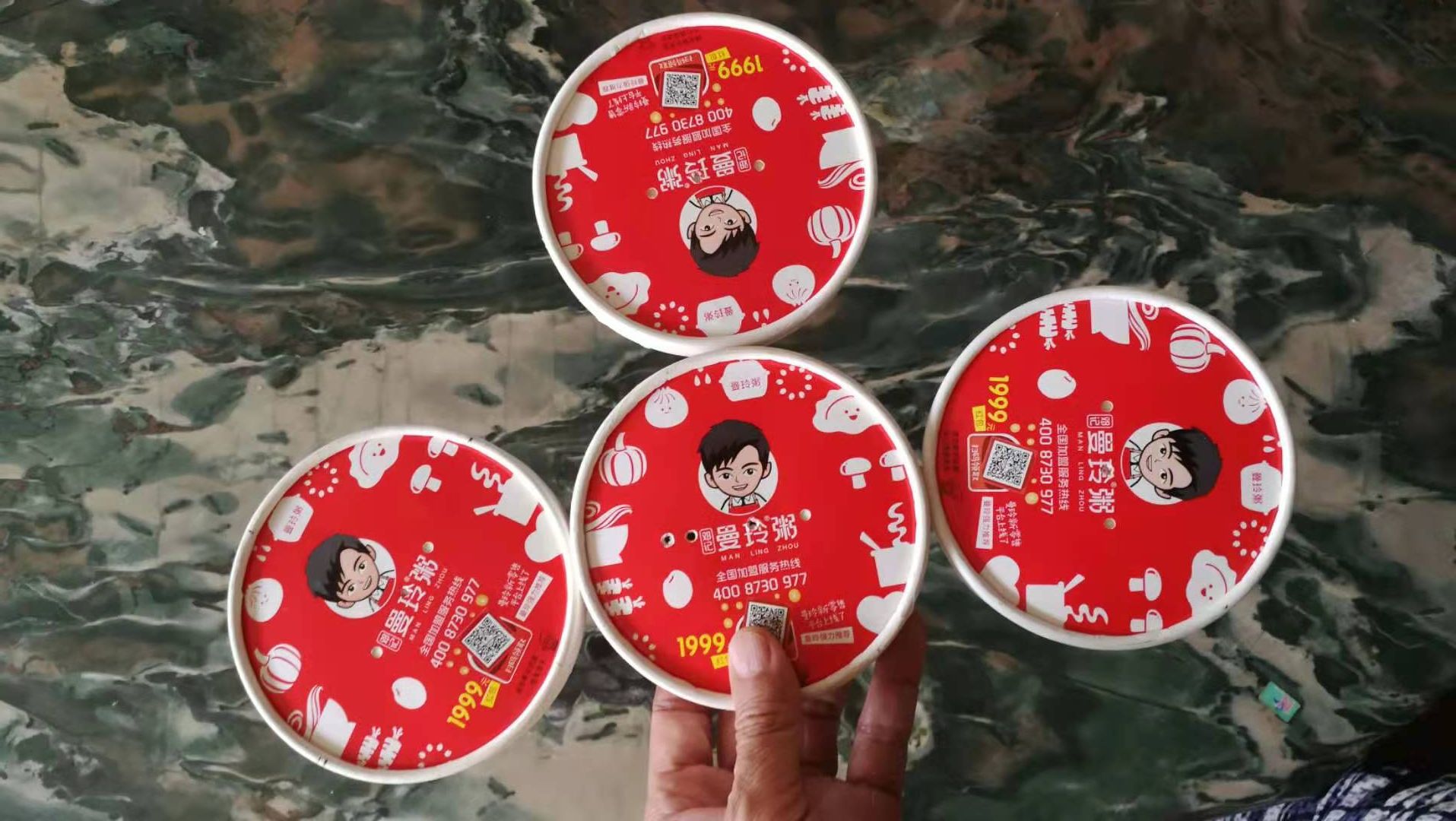

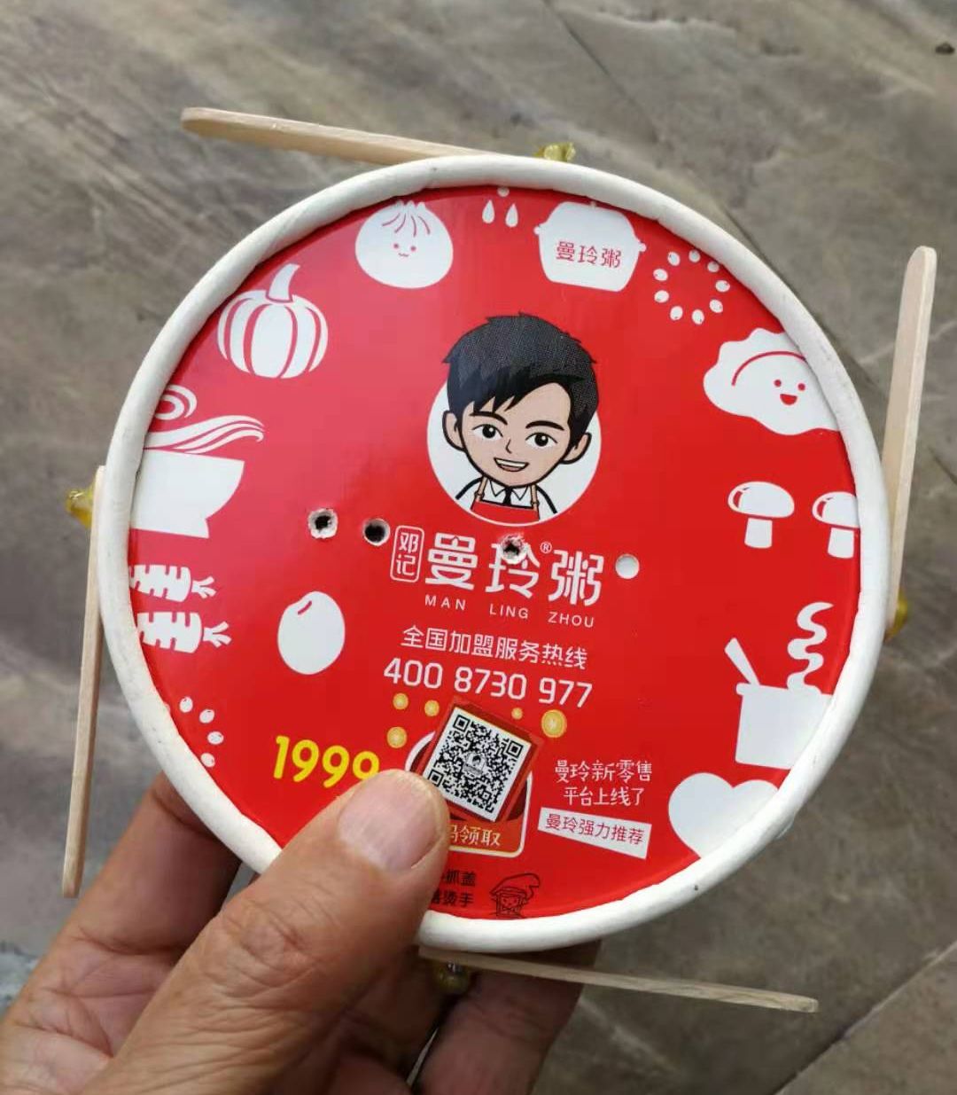

吃完快餐粥,除了粥的味道不错之外,我对个快餐盒的圆盖子产生了兴趣,能否做个极低成本的简易机器人呢?也许只需要二十元左右
ID:513258 发表于 2021-1-8 16:51 | 显示全部楼层

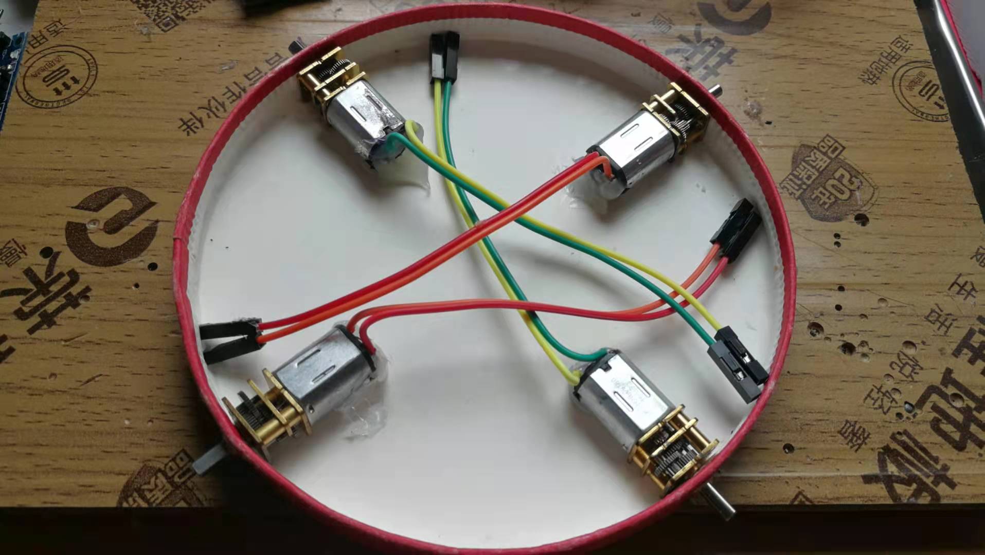

安装好四个N20小电机,希望以此作为一个简单的实验平台,试试各种不同的运动方式

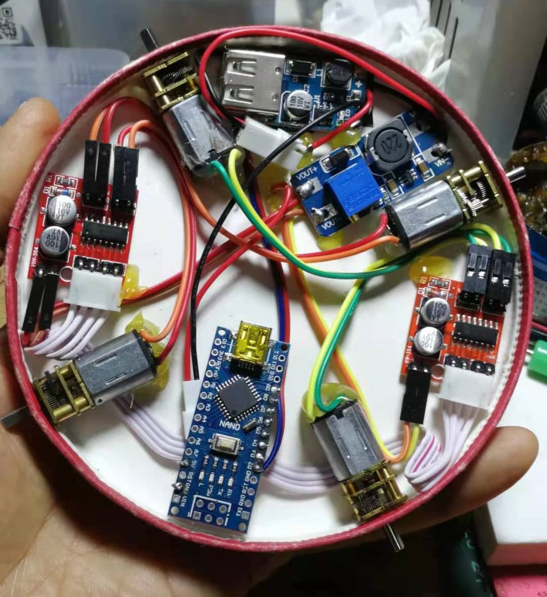

ID:513258 发表于 2021-1-13 19:04 | 显示全部楼层

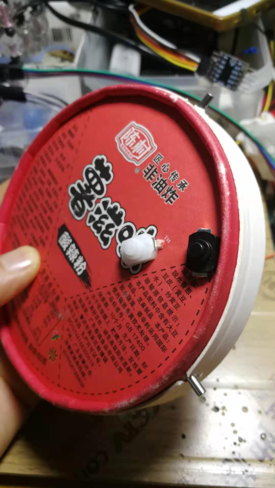

二套电源系统(3.7V升压为5V),二个电机驱动模块MX1508,Arduino nano
ID:513258 发表于 2021-1-15 18:53 | 显示全部楼层
快餐盖的空间有点小
ID:513258 发表于 2021-1-16 07:38 | 显示全部楼层
Arduino nano和电机驱动分别使用独立的电源系统,单片机5V,N20电机3.7V,二片MX1508模块,分别驱动四个小电机运行。快餐盒盖简易底盘系统终于完成,薄薄纸盒的底盘,强度和刚度都不够,只能勉强做做小实验而已。
这个实验平台的最终成本还不到20元(四只N20是咸鱼二手淘来的),无论成功或失败都没有神马压力。
初步的想法,是通过这个非常简单的底盘,学习机器人的行走机构,动手尝试不同的运动方式,实际测试各种形态的轮子系统。目前考虑列入系列实验范围的有圆轮、平轮、棒轮(拨轮)、环轮(空心轮)和麦克纳姆轮等。

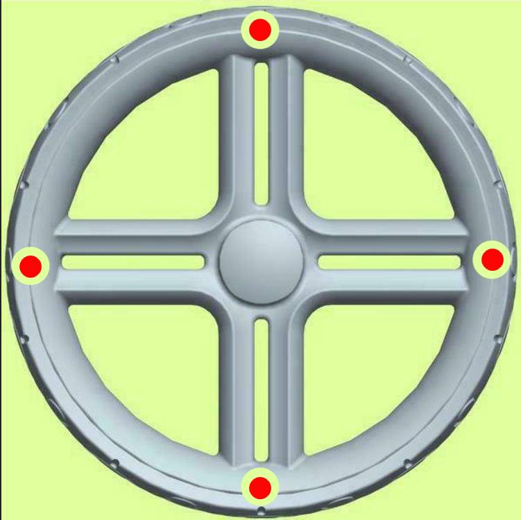

ID:513258 发表于 2021-1-16 08:26 | 显示全部楼层
四只电机效率最高的是同向转动,输出的运动形式为原地转圈。圆形的底盘,无法像普通小车那样采用平行车轴(电机轴也短),比较适合的是十字轴动力结构,百度查了下,这种结构很少见,不实用的结构,做做实验还行。本例实验平台的十字轴动力电机位置见示意图红点。

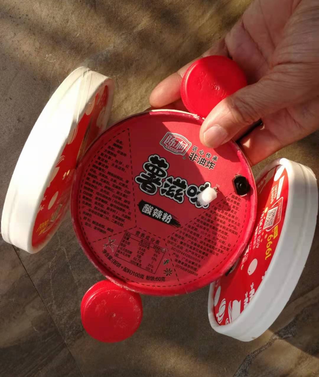

ID:513258 发表于 2021-1-22 13:46 | 显示全部楼层

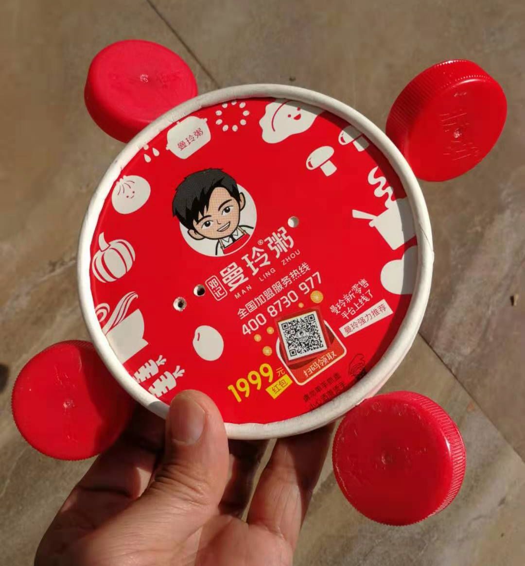

第二种,平轮
探索机器人行走机构的各种行走方式,需要脑洞大开,并且敢于去尝试。平轮也可称作平面轮,是我的一种叫法,确实不多见。依旧使用饮料瓶盖(侧面),安装好的见下图。

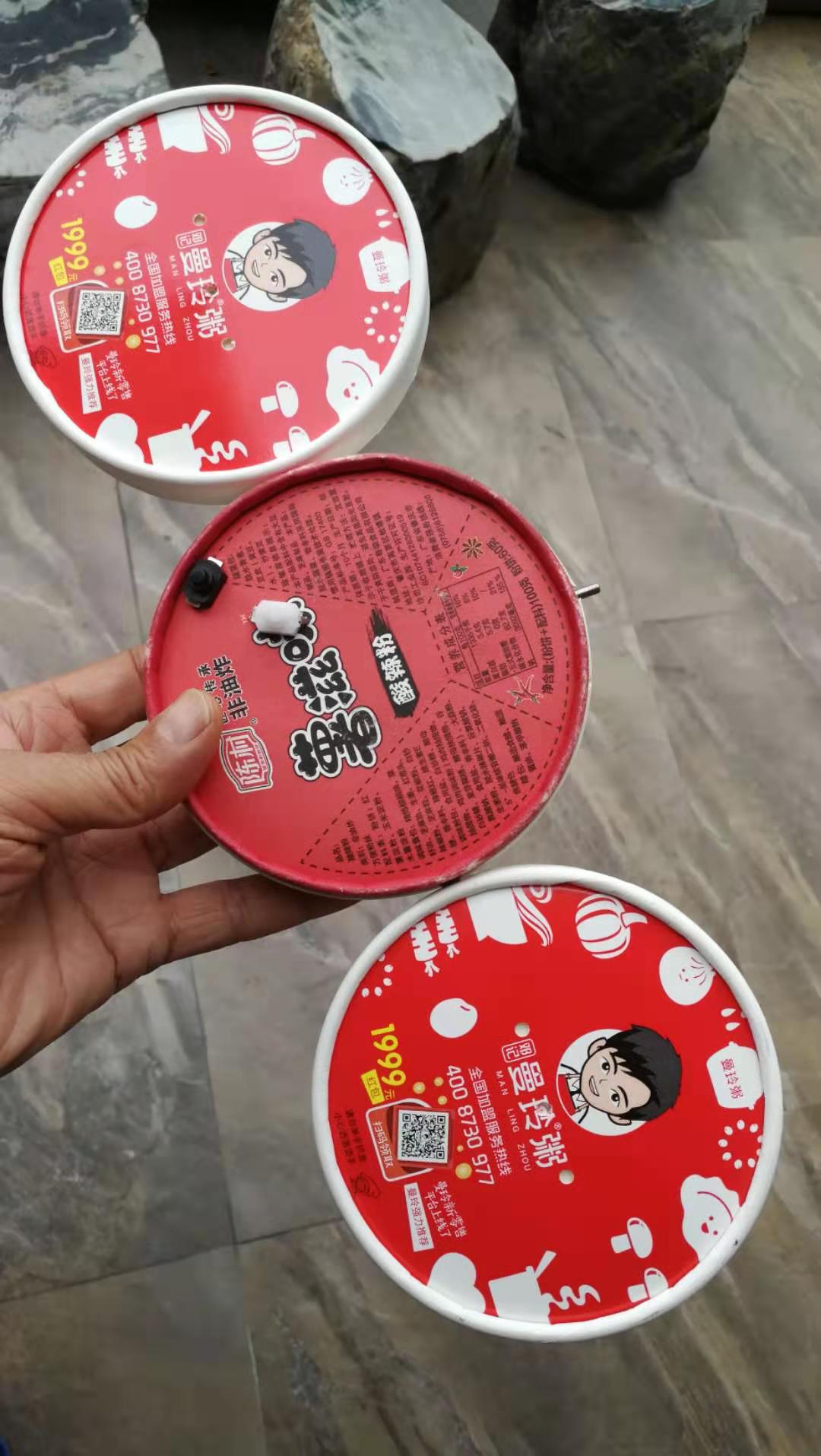

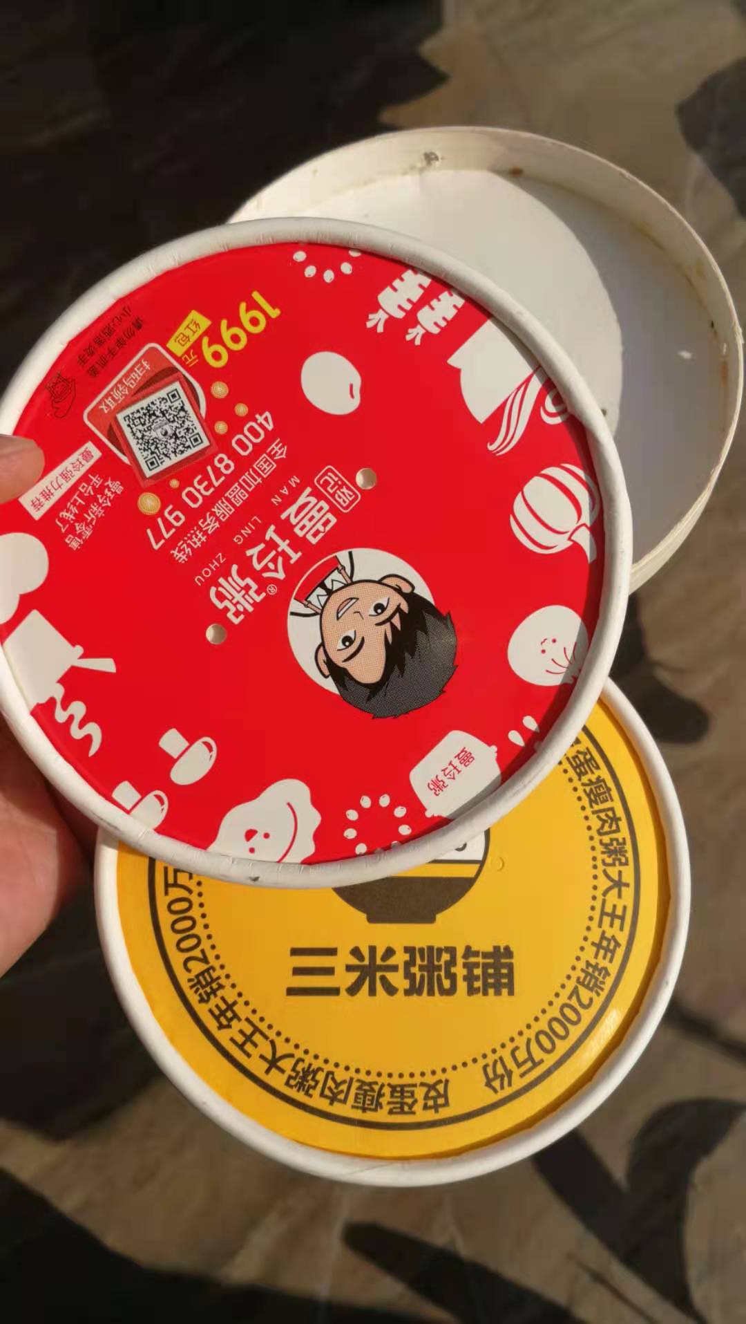

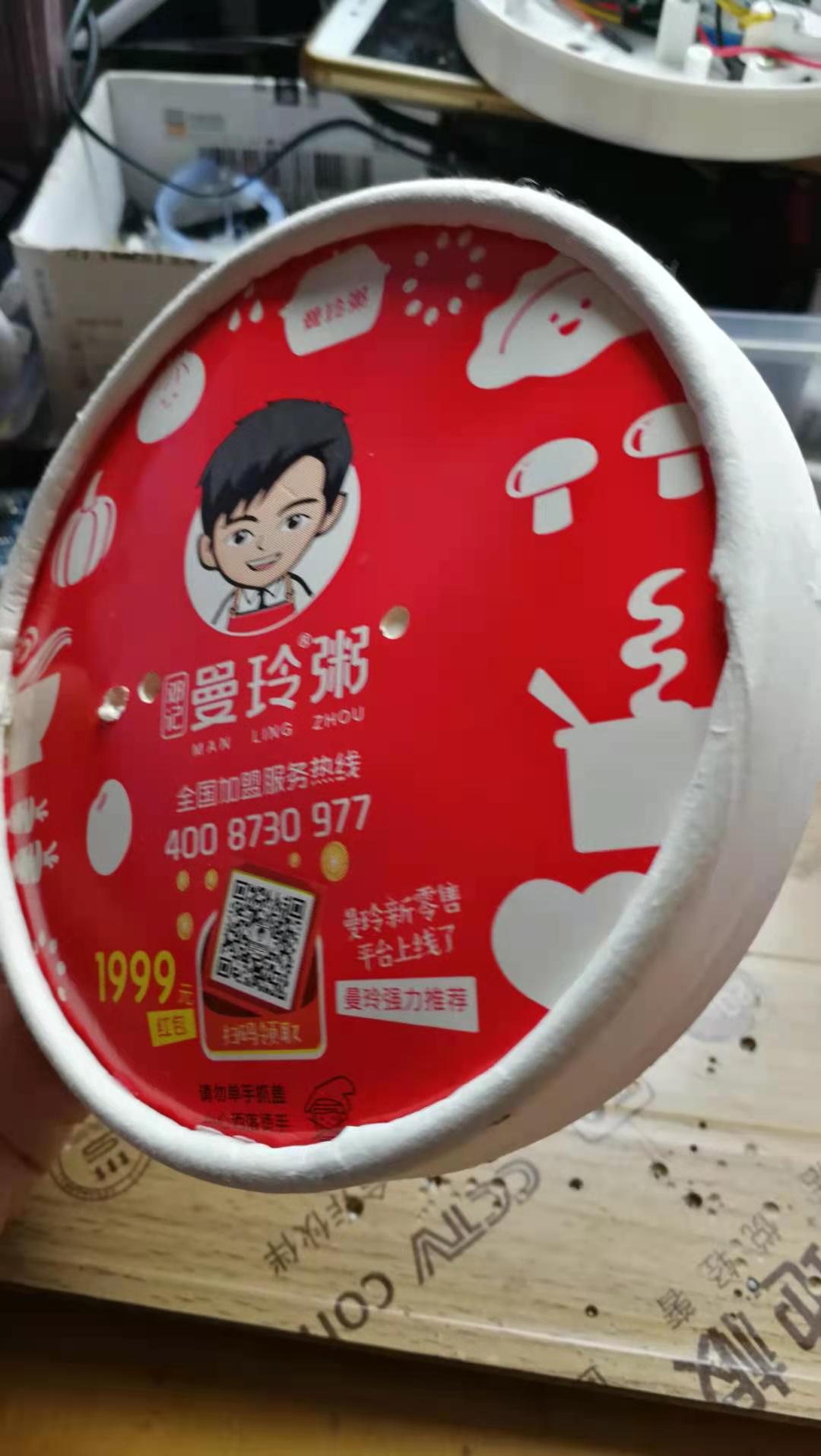

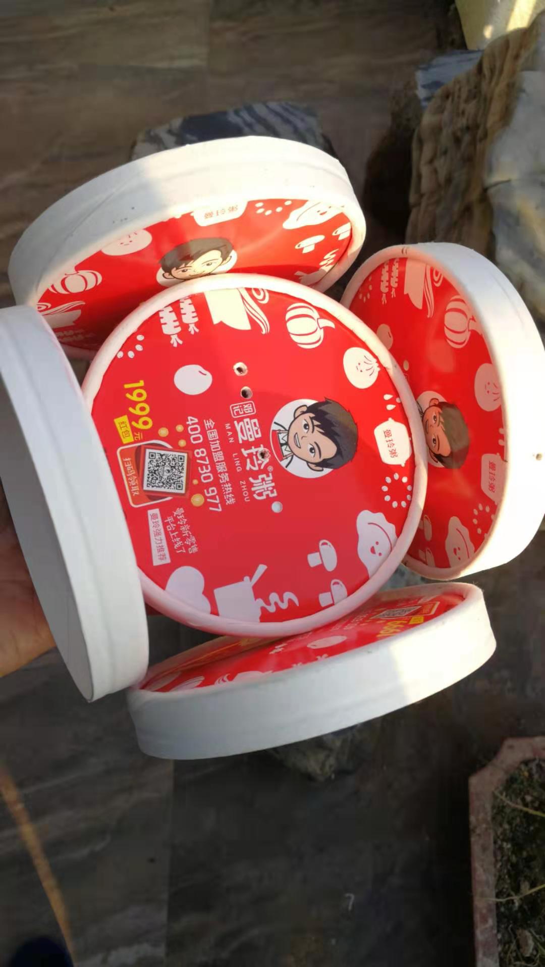

第三种,大轮
使用同样大小的快餐盒盖来当轮子,相当于车轮和车身一般大。
ID:513258 发表于 2021-1-23 16:02 | 显示全部楼层
大圆轮安装好,是这样
ID:513258 发表于 2021-1-23 16:16 | 显示全部楼层

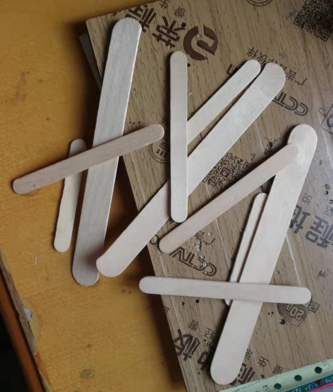

第四种,棒轮
收集的不同规格的雪糕棒
ID:513258 发表于 2021-1-25 16:17 | 显示全部楼层
第四种,棒轮
收集的不同规格的雪糕棒

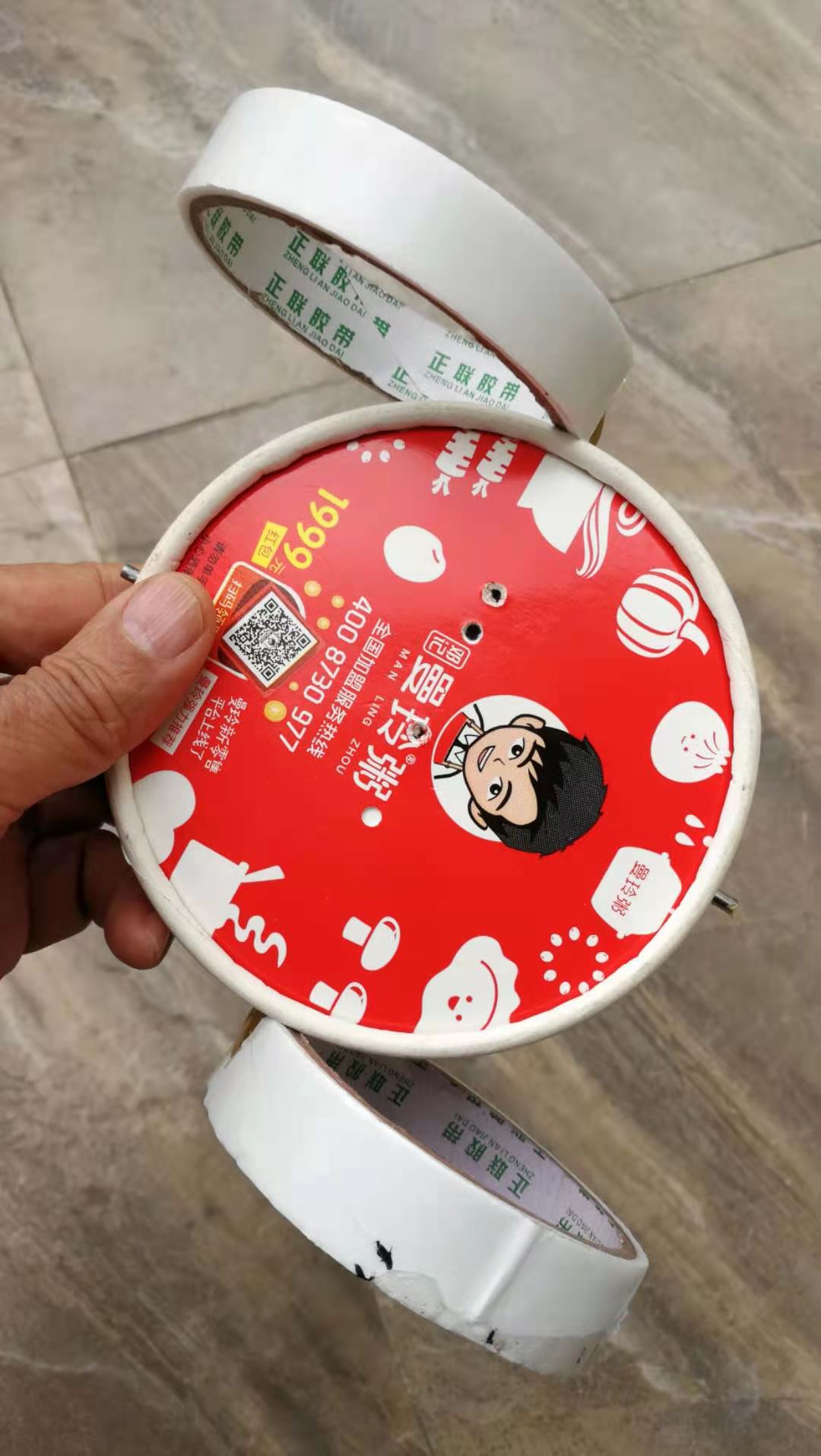

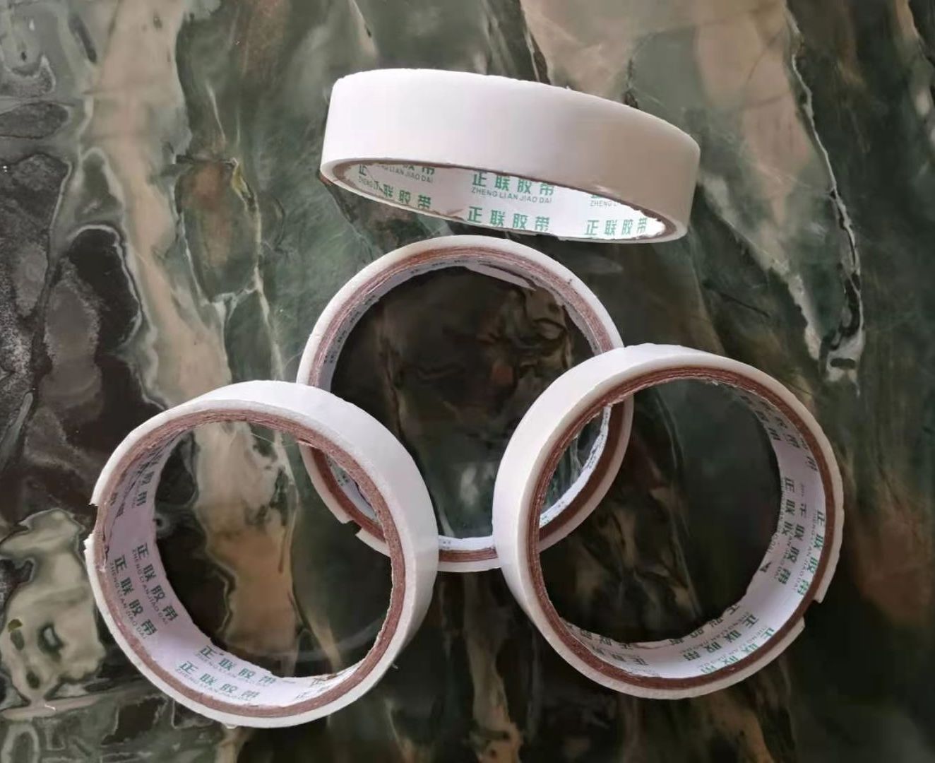

第五种,环轮(空心轮子)
家里装修,找到四个用完的双面胶的纸轴
ID:513258 发表于 2021-2-8 10:54 | 显示全部楼层
第一次四个环轮都装上了

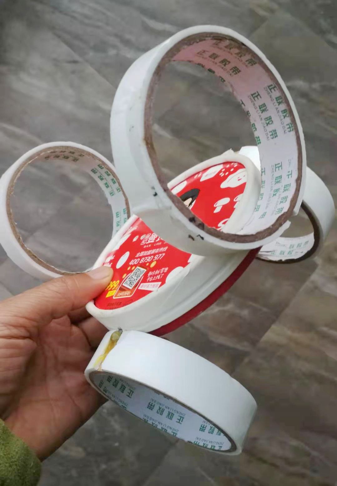

ID:513258 发表于 2021-2-8 11:02 | 显示全部楼层
后来一想可能不对,轮子太大会打架(尺子一量确会卡住),于是只好又拆了二个,变成这样
ID:513258 发表于 2021-2-8 11:08 | 显示全部楼层

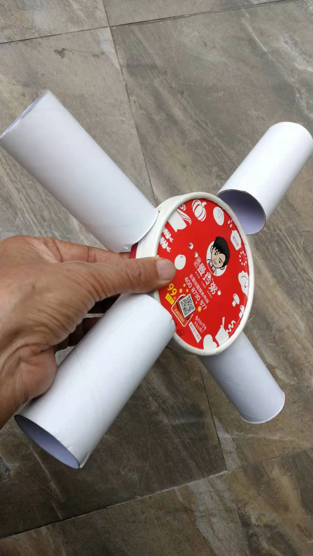

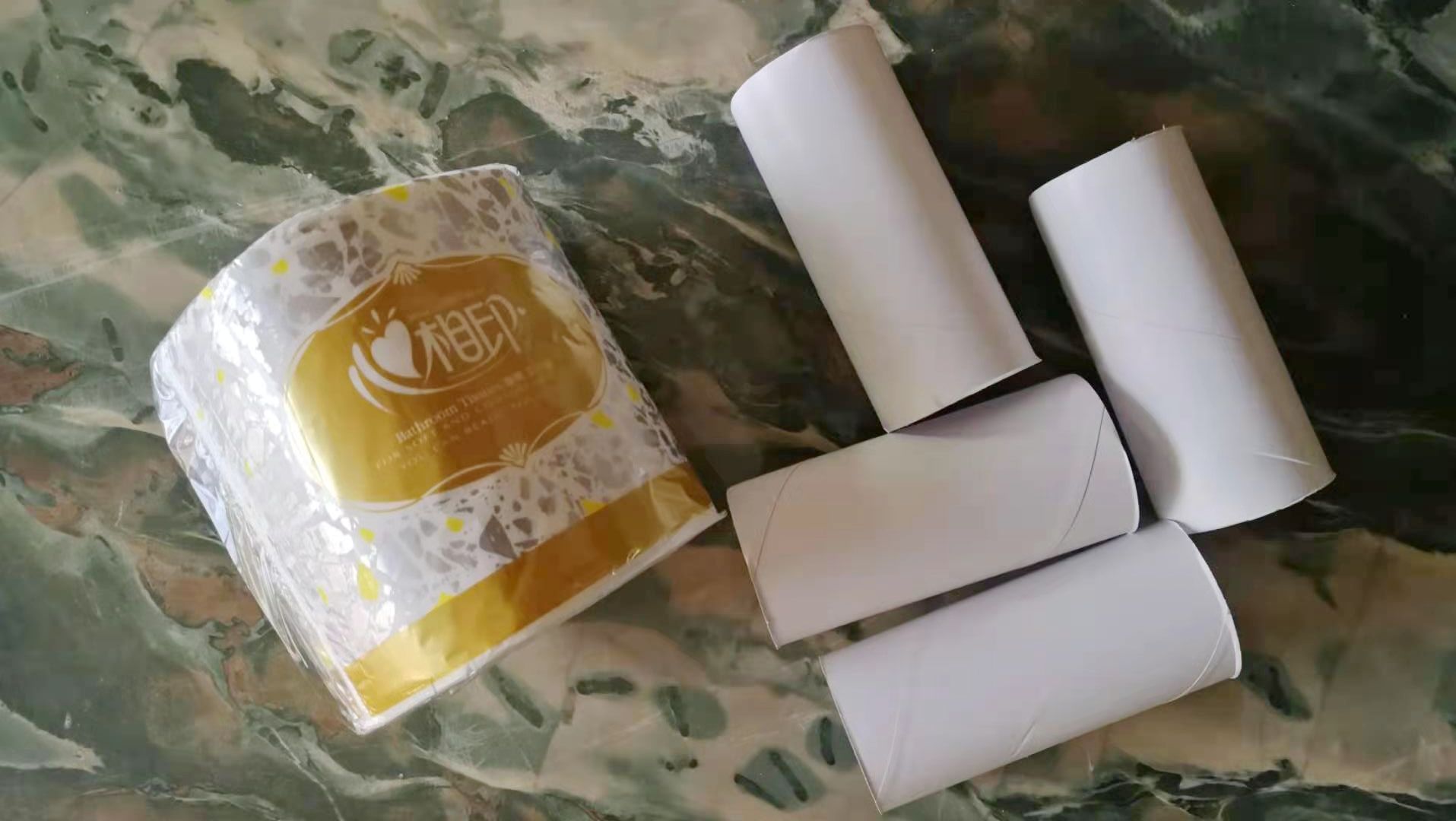

第六种 筒轮
找到四个卷纸的中心轴,纸筒
ID:513258 发表于 2021-2-8 14:24 | 显示全部楼层
安装好四个筒轮
