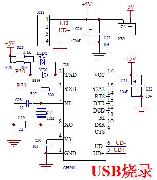

STC15F2K60S2单片机的下载电路是什么样的?求分享
如题

STC51单片机下载失败的问题总结 www.51hei.com/bbs/dpj-200527-1.html
这里面有你所需要的图纸
视频教程《人人学会单片机》你可以跟着学习的

  也可以直接用USB转串口模块的RXD和TXD连接到单片机,按下载后才接单片机电源

谢谢大佬
