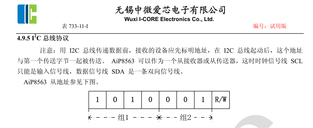

IIC器件有两套地址,一个是器件地址,如0XA3,0XA2。一个是器件内部寄存器的地址,如0X01,0X02....,一个寄存器是一个字节,即8位二进制数,对于控制/状态寄存器,每一位有相应的定义,具体参见文档。时钟数据寄存器内部的数据是日历及时钟,主意数据格式,一般用压缩的BCD码,低四位是个位数,高四位是十位数。

参考程序里面是有0xa2和0xa3,我用参考程序也读不了里面的数据,资料里也没有找到0xa2和0xa3的地址和寄存器

ID:401564 发表于 2021-1-12 08:58 | 只看该作者
这是全中文的数据手册呀,我大概看了一下,很好理解的呀
这个IC是使用IIC通讯的
你要先看一下IIC的操作方式,完全理解了再来看数据手册,那就好理解多了你说你没有看到0A2,那你看一下这段
看数据手册不是看小说,你猛的找一段看一下,然后就说不会看,这是不行的
看数据手册要从一开始一个字一个字的看,电气方面可以少看一点(如果你有单片机相关的模电和数电基础的话)
特别是通讯时序那一块,要认真的看:14-16页面,如果没有IIC方面知识的,你就得把这一段死记下来,理解了就差不多了
如果实在不能读写,那就检查一下硬件电路,SDA一定要有上拉电阻
