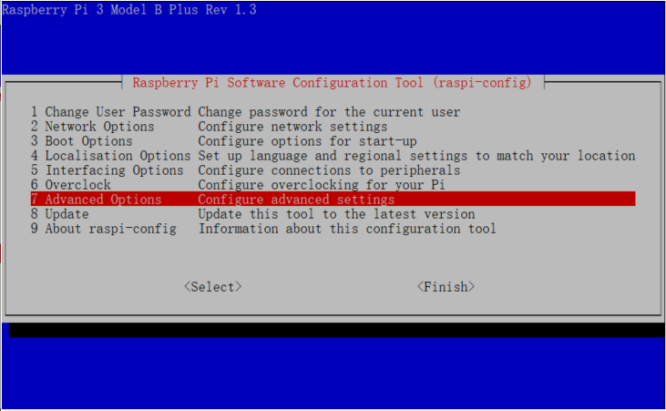

我们先打开终端,输入sudo raspi-config的命令,打开以后找到”Advanced options“的菜单,
接着选择“扩展文件系统”,A1.Expand Filesystem,然后按回车键就行了,输入reboot重启一下。

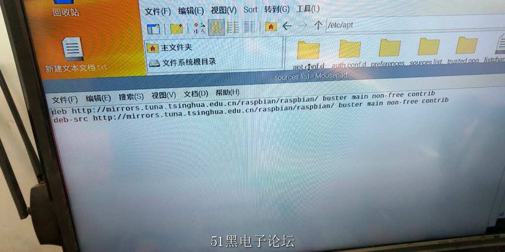

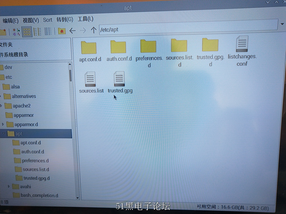

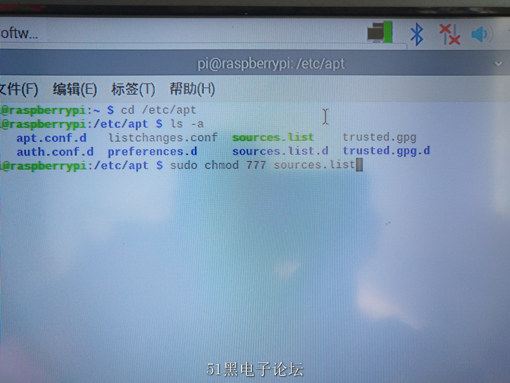

deb http://mirrors.tuna.tsinghua.edu.cn/raspbian/raspbian/ buster main non-free contribdeb-src http://mirrors.tuna.tsinghua.edu.cn/raspbian/raspbian/ buster main non-free contrib中国科技大学的镜像源deb http://mirrors.ustc.edu.cn/raspbian/raspbian/ stretch main contrib non-free rpideb-src http://mirrors.ustc.edu.cn/raspbian/raspbian/ stretch main contrib non-free rpi我们在树莓派的文件系统找到/etc/apt/文件夹里面,有一个sources.list文件,因为我们是用户,不是管理员,所以我们得给这个文件加权限,我们终端切换到apt文件夹里,sudo chmod 777 sources.list,然后打开进行编辑就行了,

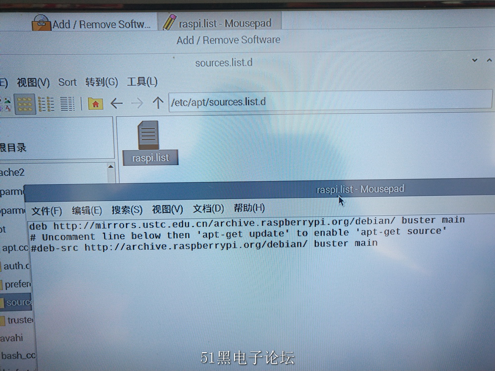

因为树莓派比较特殊,我们还得再改一个文件,在/etc/apt/sources.list.d/raspi/list    这个文件也要修改,按照前面的步骤,我们采用sudo chmod 777 /etc/apt/sources.list.d/raspi.list  ,加完权限,我们进行修改,里面修改为http://mirrors.ustc.edu.cn/archive.raspberrypi.org/debian/ buster main

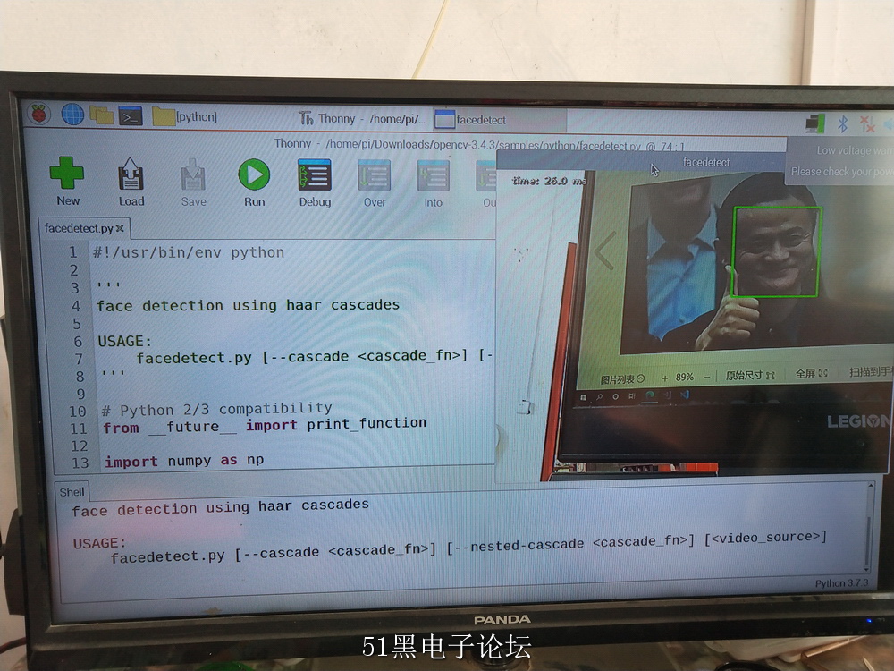

接着就是安装// 安装sudo make install然后就算安装成功了!!!!下面是我打来opencv自带的例程(opencv3.4.3/samples/python/facedetect.py)(我个人用的是树莓派的摄像头,一定要使能摄像头)代码打开以后,可以run一下,,,下面就是结果
