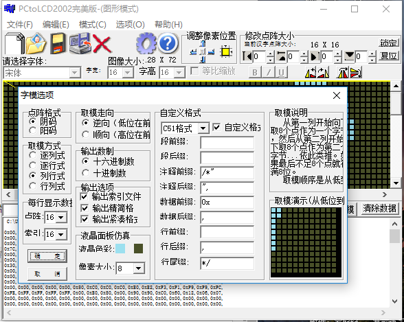

这一个函数 :void OLED_DrawBMP(unsigned char x0,unsigned char y0,unsigned char x1,unsigned char y1,unsigned char BMP[]); 是用来显示图片的
这就需要用到工具 请百度搜索下载“ 9. Image2Lcd 2.9” 和工具“ PCtoLCD2002完美版 ”
首先下载一张图片打开将其转化为BMP格式
打开Image2Lcd 工具导入图片点击保存。
打开PCtoLCD2002  配置如 然后导入BMP图片得到字符串即可
