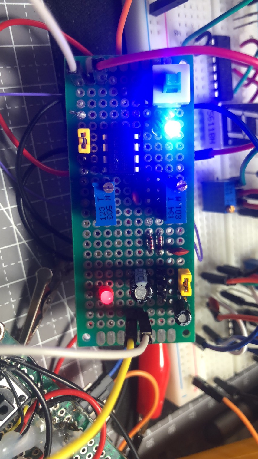

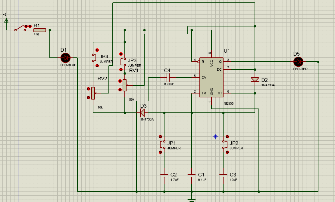

不多说,感兴趣的小伙伴可以看看,直接上图
制作完成:

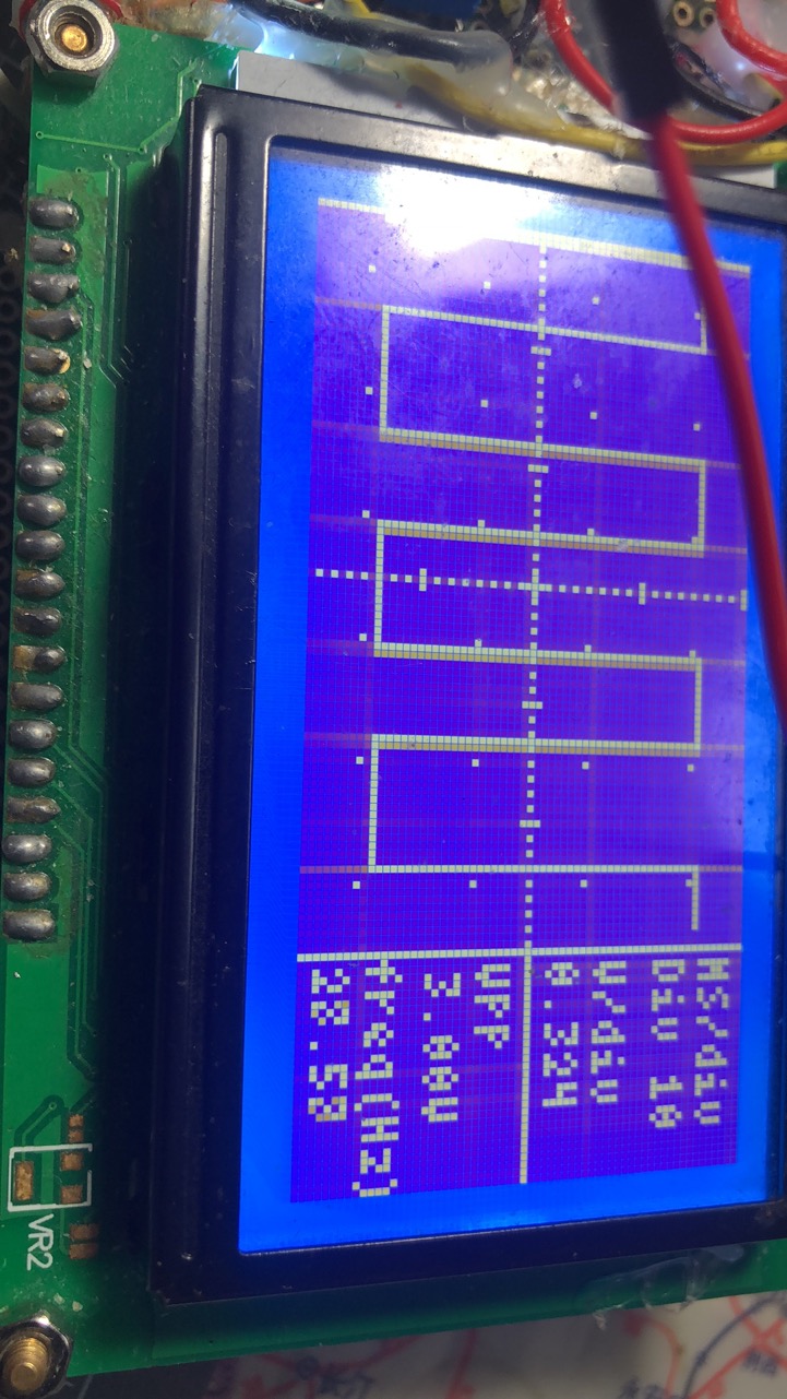

在自制示波器上测试:
自己做着玩,用来测试设备。十分简陋 但也加了频率和占空比调节。
ID:491875 发表于 2021-1-16 08:18 | 显示全部楼层
电路图有问题!R1的存在会导致555的供电电压出现大幅度波动!另外,D1,D5必须选择带电阻限流的LED!否则,555的工作电压被钳位在LED的正向压降!这样的电路还是不要贴出的好!
ID:491875 发表于 2021-1-16 09:10 | 显示全部楼层
而两个可调电阻(电位器)的接法有些不妥,有没有必要用2个!按照图中电路,如果调节过度,调到电位器的最小阻值(这种可能很大),VCC与555的输出短路!可能导致555烧坏!看错了!把调整端5脚看错成3脚输出短了!
ID:162514 发表于 2021-1-16 10:48 | 显示全部楼层
老愚童63 发表于 2021-1-16 09:10
而两个可调电阻(电位器)的接法有些不妥,有没有必要用2个!按照图中电路,如果调节过度,调到电位器的最 ...
5v会烧?555电压范围不是很大的?
ID:491875 发表于 2021-1-16 11:17 | 显示全部楼层
aing123 发表于 2021-1-16 10:48
5v会烧?555电压范围不是很大的?
看错了!把5脚错看成3脚了
ID:872433 发表于 2021-1-20 09:30 | 显示全部楼层
老愚童63 发表于 2021-1-16 08:18
电路图有问题!R1的存在会导致555的供电电压出现大幅度波动!另外,D1,D5必须选择带电阻限流的LED!否则,5 ...
多谢师傅提醒,学习了,模电好多年不涉及了,最近开始重新学习巩固。所以后希望今后可以多多交流请教。 这个电路很粗,网上翻了翻资料照猫画虎,就用了5分钟划鼠标出来的,电阻设计存在问题,LED 电阻在仿真上是失败的,但现实电路运行的还不错,当然,专业点的人一看就会看出问题,我自己做着玩,现在加了铜柱支脚安装了3D打印的外壳。看着还挺好玩的,然后,测试一些简单电路还勉强可以用一下。以上。
ID:872433 发表于 2021-1-20 09:39 | 显示全部楼层
做完了发现自己加了两个RP的确很蠢,有时间下一版做的时候优化掉。计划近期扩展一下,自己设计一个谐波,三角波发生器练手,多谢
ID:491875 发表于 2021-1-20 16:46 | 显示全部楼层
frankieeeeeee 发表于 2021-1-20 09:30
多谢师傅提醒,学习了,模电好多年不涉及了,最近开始重新学习巩固。所以后希望今后可以多多交流请教。  ...
D1用的蓝色LED,相当于一只稳压管,电压应该在2.5V-3.3V之间,所以,电路可以工作,但由于R1的存在,而且D1两端没有并联储能电容,所以,555的工作电压肯定是不稳定的,在555的3脚输出高电平时,由于D5为红色LED,其正向压降比较低,约1.6V左右,所以会出现比较大的电流(因为R1的存在LED不会损坏),此时,R1两端电压降增大,555的工作电压降低。所以电路不能稳定的工作。
ID:872433 发表于 2021-1-22 08:36 | 显示全部楼层
老愚童63 发表于 2021-1-20 16:46
D1用的蓝色LED,相当于一只稳压管,电压应该在2.5V-3.3V之间,所以,电路可以工作,但由于R1的存在,而且 ...
好,多谢,我测一下电压。
