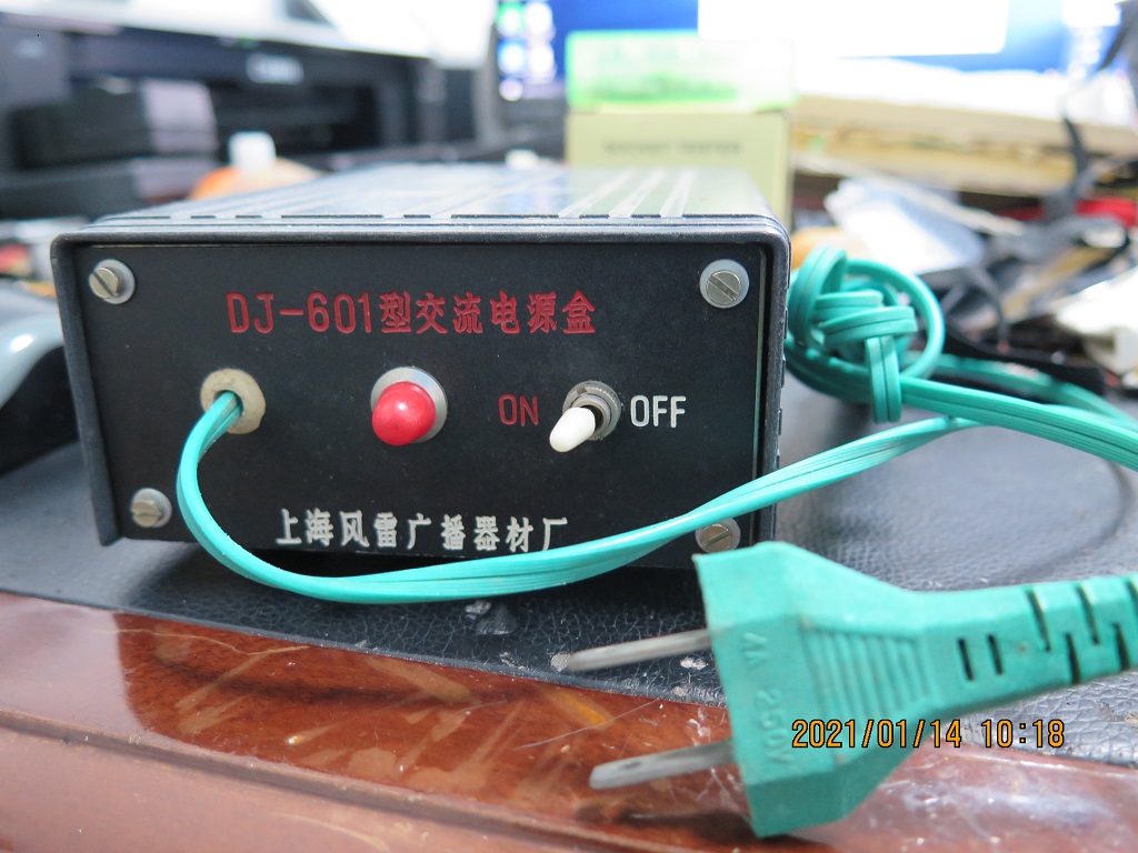

外观是这样的 前面板是这样的

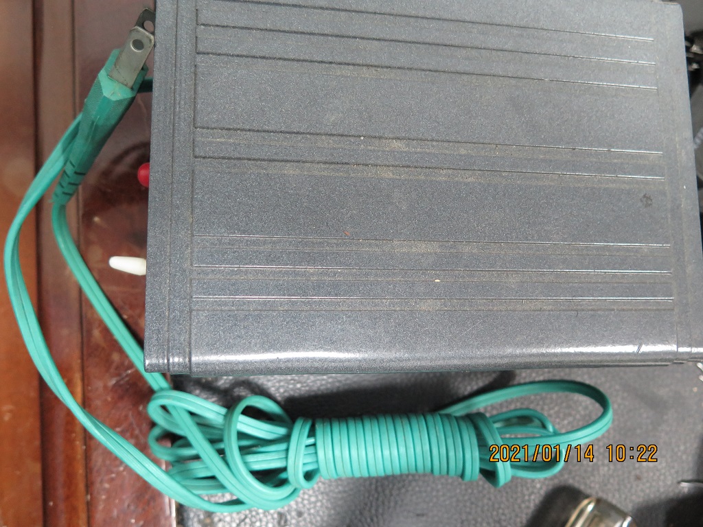

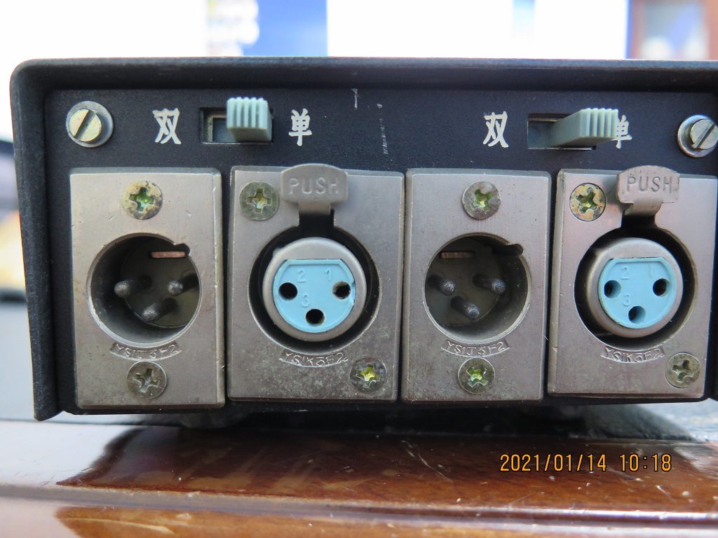

后面板是这样的

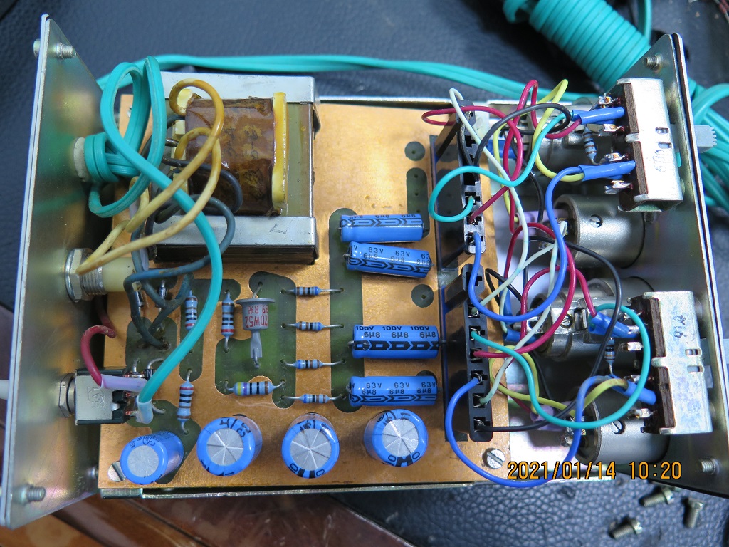

里面是这样的

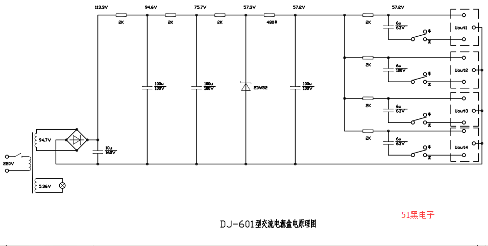

根据实物绘制的电路图过几天再发。
ID:828341 发表于 2021-1-19 04:57 | 只看该作者
电路图来了,上面标有实测电压值,是一次电压高于220V时测的,我这里电压一般有230V。

ID:220661 发表于 2021-1-20 20:30 | 只看该作者
cwb2038 发表于 2021-1-19 08:38
这玩意干什么用的?
麦克风幻象供电的。
