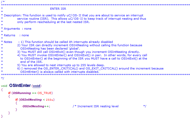

进入中断服务程序,首先将当前正在运行的任务的CPU环境保存。接着将中断使用的一个重要全局变量 OSIntNesting加1,表示中断嵌套深了一层。实现此功能的就是OSIntEnter函数,该函数实现且只实现这一功能,程序如下所示:
由OSIntEnter代码可知,中断的嵌套存数要求小于255。在操作系统初始化过程中,OSIntNesting被初始化为0。如果原来没有中断服务程序在运行,显然OSIntNesting的值仍然是0,在这里由于进入中断服务程序,所以应该加1。否则,将暂停正在运行的其他中断服务程序,而运行本中断服务程序,即发生中断嵌套。如果中断服务程序不希望把被打断,很简单地执行关中断即可。所以,操作系统是允许中断嵌套的,使不使用是另外一回事。
