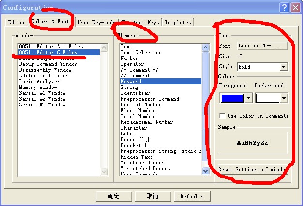

   4. keil软件的使用
刚开始的时候,也不知道keil这个软件怎么使用。当时的做法就是从一个例子里打开,然后把程序删掉, 输入自己的练习程序,就可以生成hex,烧写到单片机。使用多次后就会对keil这个软件熟悉了。
    但尽管使用多次后,我相信还是有部分人没有考虑修改keil编程文字的字体,大小,颜色了。只是按默认的方式。当然默认的方式不影响编程开发,但,如果作些修改的话,看程序比较明朗一些。
      点击edit,选择最后一项Configuration,弹出一个对话框。如下:
    在这里就可以修改显示文字的颜色,字体,大小了。这里的一个功能不只是这样,更重要的是,可以选择不同类型的编程文字显示不同。
比如至少c语言的关键字显示为蓝色或其它你喜欢的颜色,至少你看到这类颜色,就知道这些是关键字了。预定义的颜色,数组颜色,字符串颜色等,改变这些颜色和大小,在看程序的时候,就比较直观了,易于检查和管理程序,养成开发好习惯。别小看了这点功能,这个会潜移默化的帮助开发,至少,我是这么认为。

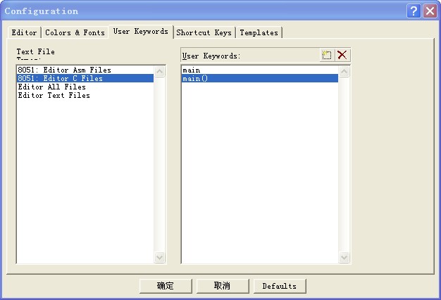

(1),设置不同的数据类型显示不同的颜色,字体,大小。方便自己看程序,也有一定的纠错能力。如果你想写一个关键字,发现它不是蓝色的(不好意思,我这里使用的是蓝色),就说明你输入错了,就可以及时纠错了。 一些常用的语句或定义可以将其设置为用户自定义关键字,这些显示的时候,就可以方便自己的管理。
  自己把main定义用用户关键字后,就可以以关键字显示出来,这样一看就知道main在哪里了。我曾帮忙同学检查过一个错误。程序无论怎么都不能正常运行,一堆代码里,检查了半个小时,后来才发现原来是main()写成了mian()。

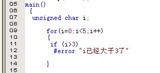

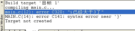

(3) ,尝试使用#error进行错误检测
  先看这个例子:
  因为你的程序如果比较长的话,适当进行插入这些的错误检测,可以让你快速检测出程序的错误。
