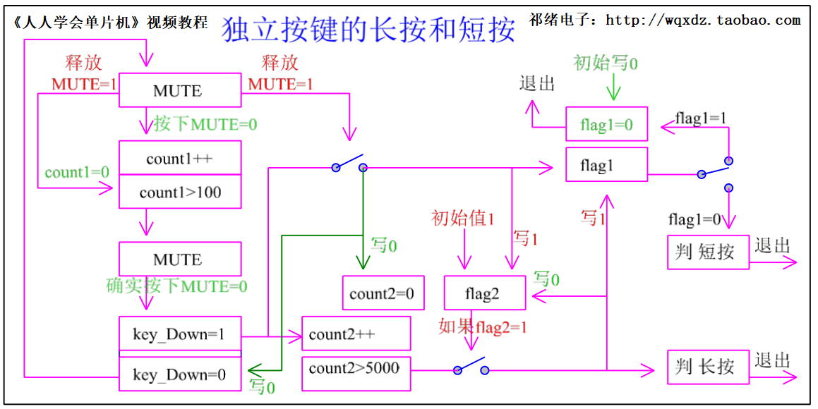

ID:390416 发表于 2021-1-20 10:31 | 只看该作者 回帖奖励 |倒序浏览 |阅读模式
#define   KEY_NO 0
#define   KEY_S  1
#define   KEY_M  2
#define   KEY_L  3
u8 xdata  Read_Data_Key=0;
void  WQX_15W_Key_Init()
        P3M0&=0x1f;
        P3M1&=0x1f;
         WQX_15W_Key=1;
void  WQX_15W_Key_Scan_Drive()
        static bit flag1=0;
        static bit flag2=1;
        static bit key_down=0;
        static u8 count1=0;
        static u16 count2=0;

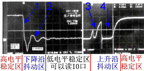

        if(key_down==1)
                count2++;
                if(count2>10000)
                        count2=0;
                        flag1=1;
                        if(flag2)
                                flag2=0;
                                 Read_Data_Key= KEY_L;
                if( WQX_15W_Key==1)
                        key_down=0;
                        flag2=1;
                        count2=0;
                        if(flag1)
                                flag1=0;
                        else
                                 Read_Data_Key= KEY_S;
        else
                if( WQX_15W_Key==0)
                        count1++;
                        if(count1>100)
                                count1=0;
                                if( WQX_15W_Key==0)
                                        key_down=1;
                else
                        count1=0;
以上代码, WQX_15W_Key表示按键IO口,主函数循环调用 WQX_15W_Key_Scan_Drive函数N次。长短按结果的输出是 Read_Data_Key。
其他使用按键的地方,判断一下 Read_Data_Key的值等于KEY_L表示长按、等于KEY_S表示短按,然后必须把Read_Data_Key清0。
收藏收藏16 分享淘帖 顶 踩

用软件延时编写的按键程序,没有实用价值,判断完按键按下后还要执行别的程序吧,一旦运行了别的程序用软件延时编写的按键程序还可能对吗?延时了多少时间根本不知道,比较可行的方法是用定时器与中断函数配合编写的按键程,时间由定时器确定不会因为加入别的程序而改变。

如果某款单片机,定时器和外部中断都不够用,那么按键就只能这样做了。
