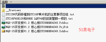

下载:
PCB文件 STC8H8K64S4U+STC16F40K128 LQFP48.zip (13.22 MB, 下载次数: 68)
