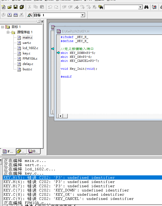

求助大神们,错误显示这些引脚重复定义?但我找不到这些引脚另外一次定义在哪?

ID:879300 发表于 2021-1-21 21:51 | 只看该作者
munuc_w 发表于 2021-1-21 15:21
说明包含的头文件重了(多处包含,)检查每个头文件中的包含情况。
谢谢老哥, 挨个把头文件中重复的reg52.h去除之后可以编译了,但是一些需要 定义引脚的头文件就出问题了,如图
ID:752974 发表于 2021-1-21 15:21 | 只看该作者
