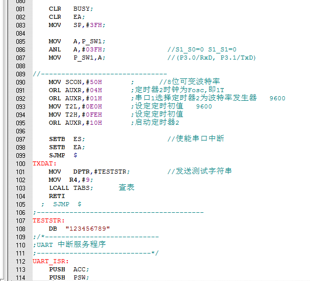

网上找不到STC15W204S STC15W201S 的串口汇编程序 STC提供的范例程序也没用  琢磨了一天才会使用P3.0P3.1串口 现在把程序分享出来用  串口助手软件发送1 返回文本123456789

  59.     CLR   BUSY;
  60.     CLR   EA;
  61.     MOV   SP,#3FH;
  62.
  63.     MOV   A,P_SW1;
  64.     ANL   A,#03FH;               //S1_S0=0 S1_S1=0
  65.     MOV   P_SW1,A;               //(P3.0/RxD, P3.1/TxD)
  66. //-------------------------------
  67.     MOV SCON,#50H       ;      //8位可变波特率
  68.         ORL AUXR,#04H                ;定时器2时钟为Fosc,即1T
  69.     ORL AUXR,#01H       ;串口1选择定时器2为波特率发生器          9600
  70.         MOV T2L,#0E0H                ;设定定时初值        9600
  71.         MOV T2H,#0FEH                ;设定定时初值
  72.         ORL AUXR,#10H                ;启动定时器2
  73.         SETB  ES;                    //使能串口中断
  74.     SETB  EA;
  75.         SJMP  $
  76. TXDAT:
  77.         MOV   DPTR,#TESTSTR;         //发送测试字符串
  78.         MOV  R4,#9;
  79.         LCALL TABS;      查表
  80.         RETI
  81.   ;  SJMP  $

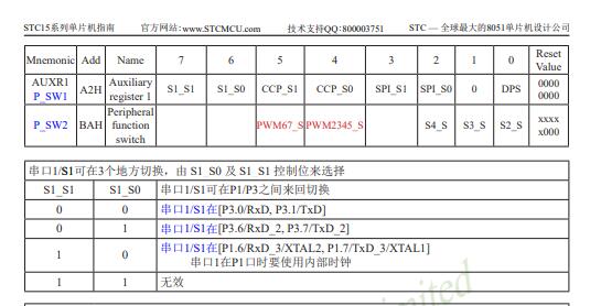

ID:1062327 发表于 2023-2-7 13:43 | 只看该作者
你好!请问   ANL   A,#03FH;               //S1_S0=0 S1_S1=0 这是起什么作用的?
ID:261025 发表于 2023-2-8 21:17 | 只看该作者
选择P3.0 P3.1为串口
看图  在S1_S1和S1_0等于0时 P3.0 P3.1为串口  二进制是00111111  16进制是3FH
ID:261025 发表于 2023-2-8 22:05 来自触屏版 | 只看该作者
P_SW1       EQU     0A2H        //外设功能切换寄存器1
S1_S0       EQU     40H         //P_SW1.6
S1_S1       EQU     80H         //P_SW1.7
MOV   A,P_SW1;
我的理解是  P_SW1=0A2H=000 10100010
                                     03FH=000 00111111
MOV   A,P_SW1;
ANL   A,#03FH;      运算后得到 00100010   与运算:0&0=0 1&0=0 1&1=1 0&1=0
MOV   P_SW1,A;
