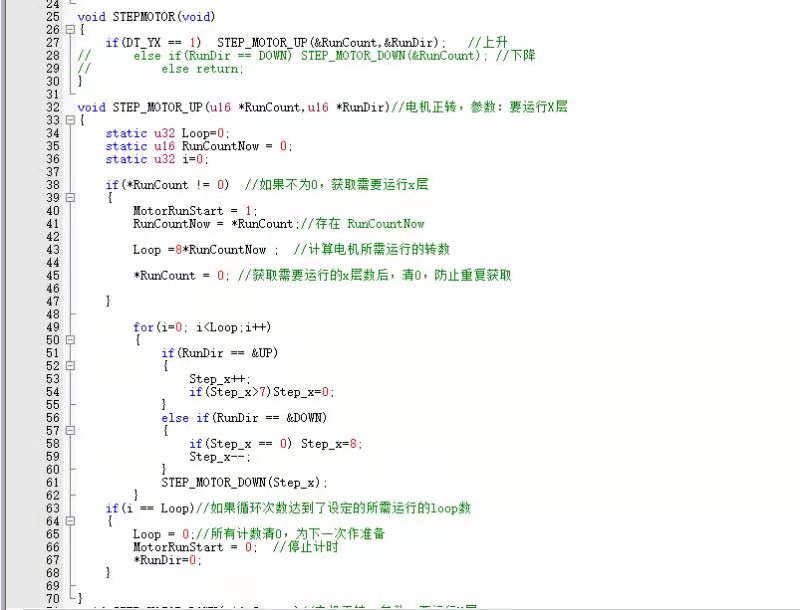

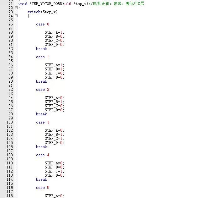

STM32控制步进电机不能停止,if(i==Loop)这一步为啥没执行
