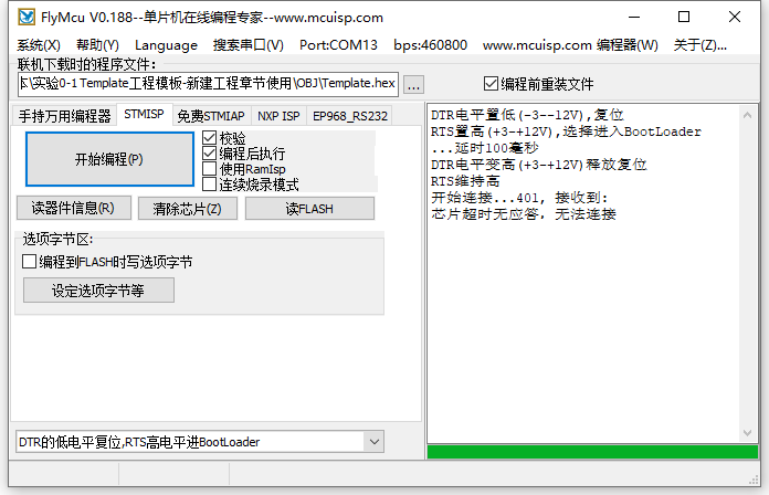

为什么keil编写了程序,却不能下载到flymcu?
我只是改变了一下程序,结果flymcu就不能下载
ID:871393 发表于 2021-2-2 20:31 | 只看该作者
用的什么片子?可能需要短接某个boot脚才能进入下载模式
ID:320306 发表于 2021-2-3 09:28 | 只看该作者
需要设置BOOT0和BOOT1!
