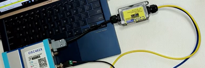

为了对比分析探头C20A与感应式探头AC20A的区别,在这次演示中,我每个通道接一种不同的电流探头。B通道接了一路C20A电流探头,A通道接了一路AC20A感应式的电流探头,同时测一路电流,看它们的区别。
在之前的文章中,我们介绍了C05A,C20A等探头,是可以测直流或者低频率电流波形。它通过DE-15扩展口接入示波器,另一端是接入式的两根导线,需要串联在被测电路里来测量电流波形
这种电流探头只能通过DE-15扩展口接入LOTO示波器使用。它接入后,代替B通道使用,所以只能使用一个通道。

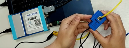

LOTO又推出了这种感应式的电流探头,它只要卡在电流路径上即可感应出电流路径上的波形。这种探头可以接在任何BNC通道上,可以接在B通道或者A通道,或者同时接在两个通道上
另一种是感应式的。优点是不需要接入到被测电路中,只要卡在电流路径上即可。

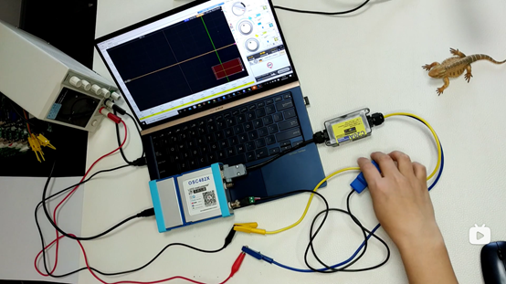

用电源产生一个电流串接到b通道上,把它卡在一条电流路径上,通道接了AC20A感应式的电流探头,来同时测同一个电流的波形

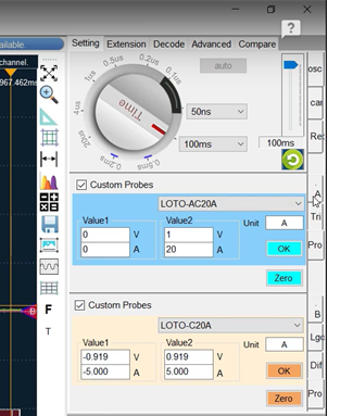

我们先设置软件,两个示波器通道分别接入了两电流探头,所以需要设置软件的坐标轴和测量量为电流量。
我们需要做一下自定义探头的设置
比如A 通道我们选的是AC20A,我们选中自定义探头,并且选中AC20A,勾选上
不勾选上 就默认测实际电压,勾选上就会根据探头测量其他的物理量
接着设置电流探头的标定关系
比如这个探头是20A的电流产生1V的电压,于是我们要设置20A和1V的电压的对应关系,点击确定。
B 通道也是类似的设置,
同样选择自定义探头,选择我们所使用的电流探头,我们会发现纵向坐标轴已经变为电流 安培。
设置后,原来的电压档位还是有效的,只是会换算探头的电压和电流关系,显示电流数值

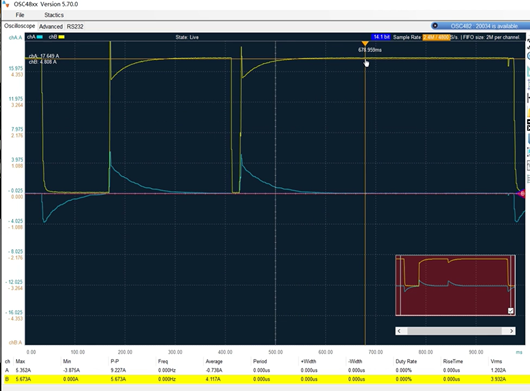

通过不断的开启和关闭电源,获得了一个5A到0A变化的电流
我们在这里看两个通道是不一样的。黄色的波形是B通道C20A产生的,蓝色的波形是A通道AC20A产生的
因为两个模块有不同的系数,它们的坐标尺度也不同
我们会很明显的看出AC20A的波形是交流耦合的,在电源开启的瞬间它会快速升到5A左右,然后恢复到0A,在电源关闭的瞬间,它会瞬间降到-5A左右,然后快速回到0A。
这是因为AC20A是感应式的,只能测出电流变化的交流分量,在开关的瞬间,能检测到变化量,但是一旦稳定了,就会降为零。这是很典型的交流耦合的现象

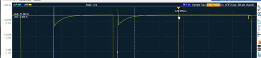

黄色的波形很明显,是可以测直流和很慢变化的电流波形,波形稳定在4.88大约5A这个位置
而蓝色的波形 他会高到5.10A,基本上在5A左右,负值没有达到5A

从波形上看起来,两探头的区别在此:
黄色的波形是5A到0的变化,蓝色的波形因为它只能测交流量。所以在关断和打开的瞬间,它可以测出有5安,平稳后,他显示的就是0。所以新的感应式探头更适合测交流的量,不方便测接入的量。
