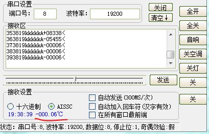

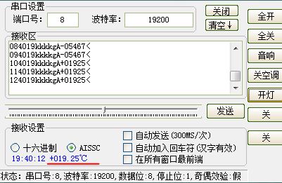

单片机串口 18B20 接收 时好时坏
开起pwm(开灯) 后 18B20 数值出错 请各位大师帮我看看   O(∩_∩)O谢谢
程序如下

ID:420836 发表于 2021-2-8 08:27 | 只看该作者
当PWM开启时,定时器中断会扰乱18B20的延迟。
ID:115204 发表于 2021-2-8 08:43 | 只看该作者
有可能是你在Ds18b20ReadByte函数里总线释放的时间有些短,适当添加一点延时再试试,就是i++那里
ID:871393 发表于 2021-2-8 09:06 | 只看该作者
我用hx711时, 发现负数的移位有可能得出错误结果(估计是编译器有差异), 使用一般加减乘除试试
ID:373388 发表于 2021-2-8 10:39 | 只看该作者
18b20在读写时,时序比较严格,中断以后基本上都会打乱时序,读数错误,利用crc校验, 验证数据,如果数据不正确,重新读数;
ID:373388 发表于 2021-2-8 13:07 | 只看该作者
上传一个ds18b20的crc校验程序,供参考。 crc8.rar (1.03 KB, 下载次数: 8)
ID:290576 发表于 2021-2-8 15:15 | 只看该作者
加上两个空指令后 直接就错了
ID:290576 发表于 2021-2-8 15:16 | 只看该作者
文件错误
ID:213173 发表于 2021-2-8 17:44 | 只看该作者
如果只是为了调灯的亮度,没必要设置这么高频率的PWM,中断里运行的语句越少越好。否则会破坏18b20读写时序而出错。串口通讯也要把中断方式改查询方式为好。
ID:390416 发表于 2021-2-8 18:48 | 只看该作者
你这个代码居然有死等几百us  ,去看看我们 人人学会单片机的代码
http://www.51hei.com/bbs/dpj-200968-1.html
