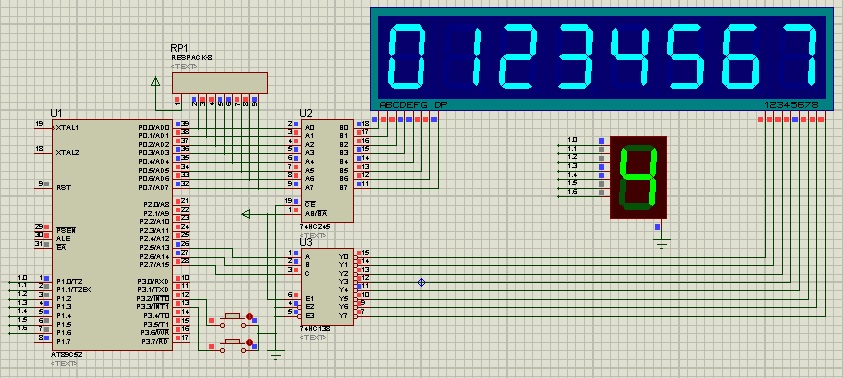

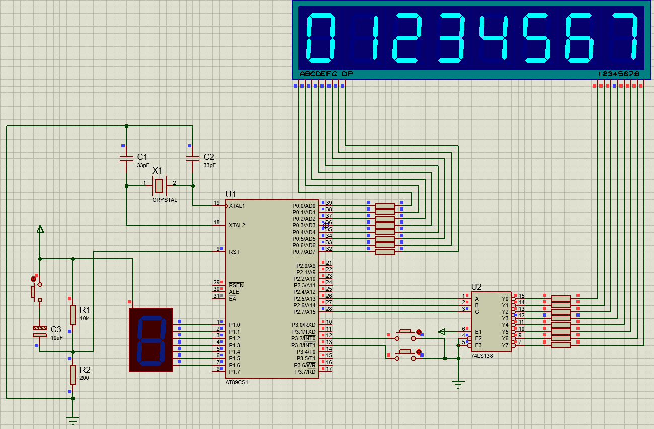

一个非常简单的小程序,利用外部中断控制静态数码管和动态数码管轮流显示数字0~7,可是无论是实际下载到开发板还是用protues仿真都只有动态显示,无法切换到静态显示,代码也检查了许多遍,刚刚开始学51,不知道是不是算法的问题,恳求大佬帮忙指点一点,下面是单片机代码。

下面是我接的图
ID:390416 发表于 2021-2-9 16:36 | 只看该作者
多位数码管 都是动态的
ID:739545 发表于 2021-2-9 16:42 | 只看该作者
无图无真相,怎么连接也看不到,另就一个数码管显示,代码写的乱糟糟的,
ID:824490 发表于 2021-2-9 18:42 | 只看该作者
静态与动态的电路不一样的。你把电路上传,让大家帮你看看
ID:332444 发表于 2021-2-9 22:14 | 只看该作者
看看下面连接内容
ID:332444 发表于 2021-2-9 22:15 | 只看该作者
ID:213173 发表于 2021-2-9 22:34 | 只看该作者
改为静态数码管和动态数码管同时显示

ID:869650 发表于 2021-2-10 21:00 | 只看该作者
人人学会单片机 发表于 2021-2-9 16:36
多位数码管 都是动态的
是的
ID:869650 发表于 2021-2-10 21:04 | 只看该作者
图片现在上传了
ID:869650 发表于 2021-2-10 21:05 | 只看该作者
wulin 发表于 2021-2-9 22:34
改为静态数码管和动态数码管同时显示
嗯嗯,我去试了一下,可以,谢谢
