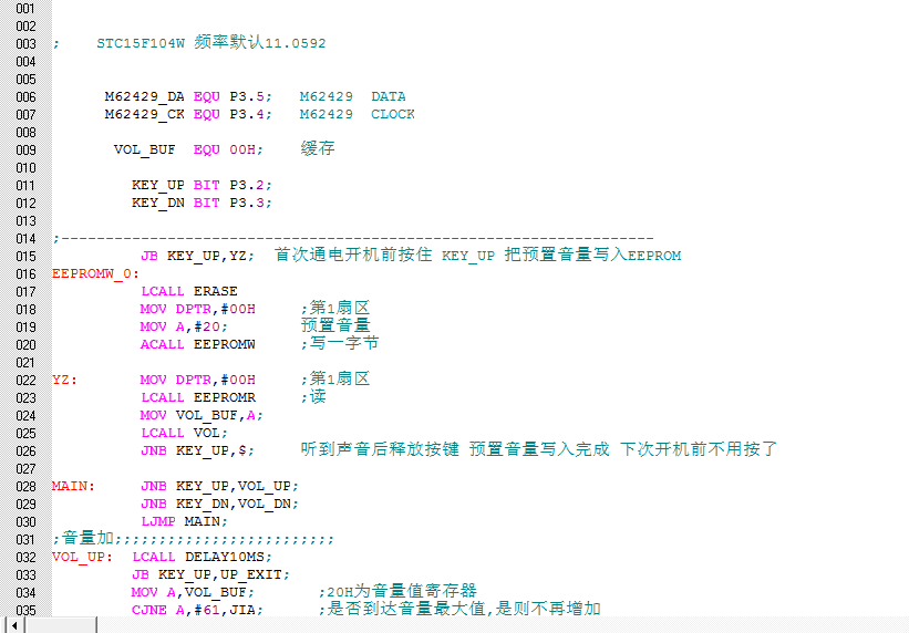

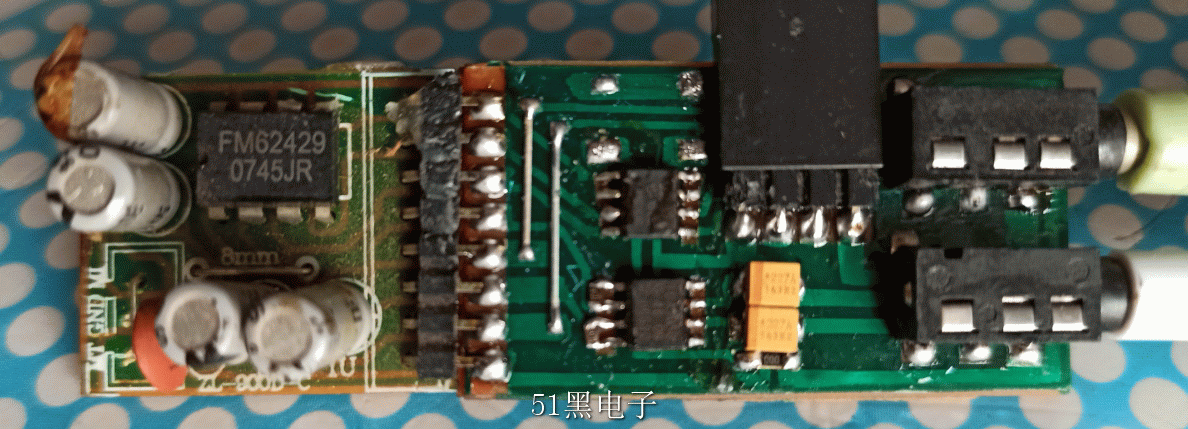

程序是在《一套全遥控6声道AV机的汇编程序》里面抠出并修改的 单片机用的是STC15F104W   只有音量加减 没加其它功能  音量保存在单片机内 下次开机自动读取
