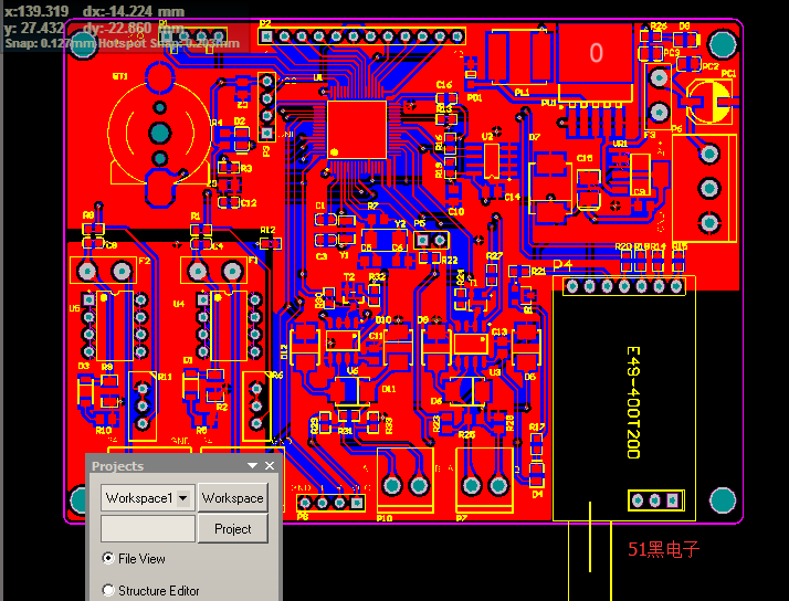

用AD画的原理图与PCB,喜欢的可以参考
井口主机原理设计
包含2路模拟量420mA采集;2路RS485(一路做功图和动液面读取,一路预留UART和485 做无线串口)
1路无线上行通道,配亿佰特433模块;1路UART读取电参模块数据;
显示接口留SPI串口LCD12864,配晶联讯屏幕,可根据后期功能选是否带字库模块;
工作流程:采集电参,压力数据,后期增加功图与动液面数据,计算冲程时间与最大最小 电流,更新显示
等待通讯,完成数据发送。
