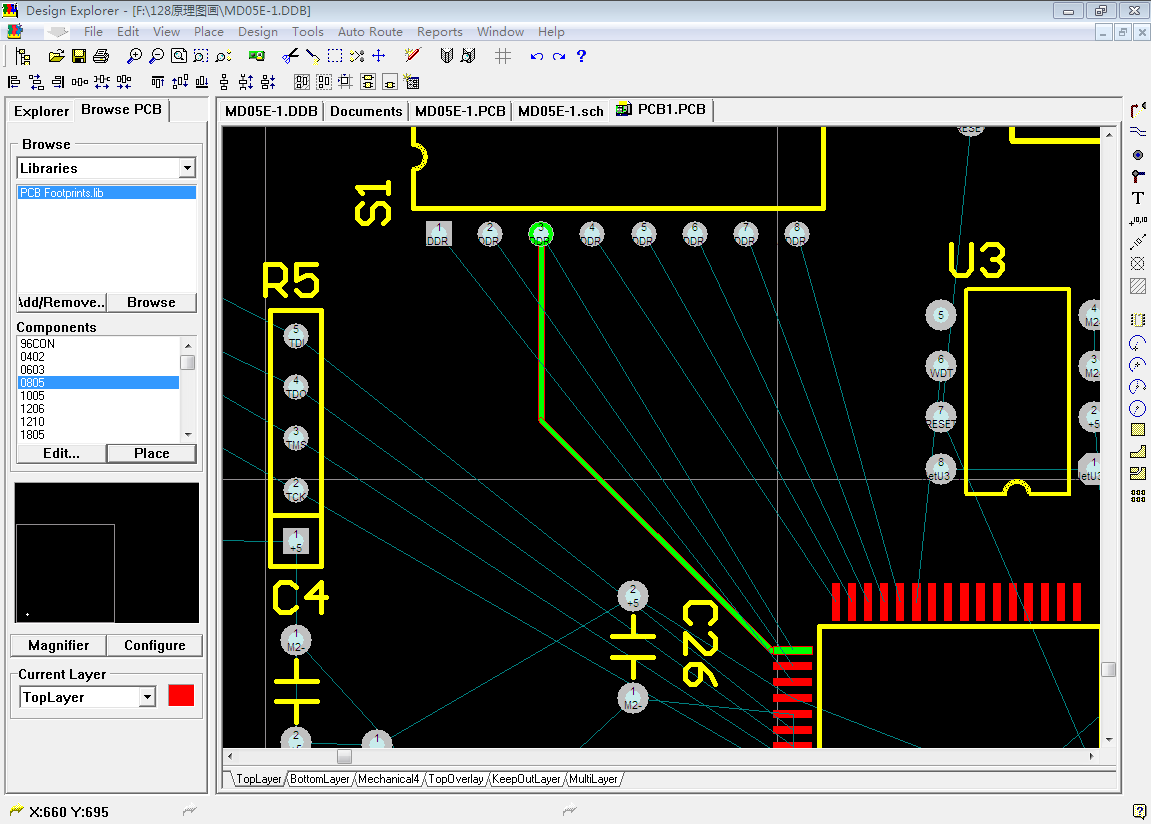

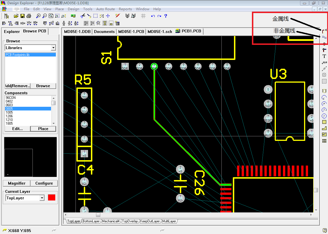

protel的ddb文件中的pcb文件点击焊盘和芯片引脚就是绿色的,怎么回事?
在PCB文件中比如我点击这个画好的pcb文件中的一个引脚和焊盘就是绿的;是设置哪里出问题了吗
ID:882420 发表于 2021-2-20 15:12 | 只看该作者
我刚才问了别人,告诉我说正常现象是点击连线双线的图标链接焊盘或者引脚,绿色浅色线会引导红线端,但是这个浅色绿细线根本没有动。就是画线不随着飞线走而且两个网络标号之间焊点是绿的。是不是design rule里面设置的问题,怎么设置呢?

ID:306810 发表于 2021-2-20 21:58 | 只看该作者
画的这条线和焊盘的网络名是一致的么?
ID:213173 发表于 2021-2-21 06:16 | 只看该作者
楼主划线工具用错。相同网络正常布线后,网络虚线会自动消失。不同网络根本连不上线。只有一种可能,楼主用了没有电气属性的线画图。

ID:882420 发表于 2021-2-21 11:36 | 只看该作者
元器件连线应该是金属线还是非金属线
ID:882420 发表于 2021-2-21 14:32 | 只看该作者
应该使用金属线画还是非金属线画?
14#
ID:213173 发表于 2021-2-21 17:27 | 只看该作者
幸福人生 发表于 2021-2-21 14:32
应该使用金属线画还是非金属线画?
难道你要制作没有铜线连接的电路板?金属线用于画各焊盘之间、覆铜等电气连接。非金属线用于画边框、开方孔、槽孔等非电气边界及绘制PCB元件的封装外形。
