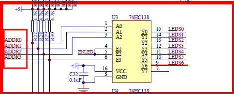

51单片机入门 流水灯实验程序 P1口外38译码器

/*STC89C51  P1口外38译码器;6号接三极管b极,起到所有LED高电平总开关作用 见末尾图1*/
sbit ADDR0         =P1^0;
sbit ADDR1        =P1^1;
sbit ADDR2         =P1^2;
sbit ADDR3        =P1^3;
sbit ENLED  =P1^4;
/******** 38译码器引脚对应P1位置*********/

          ADDR0         =0;
          ADDR1        =1;
          ADDR2         =1;
          ADDR3        =1;
          ENLED   =0;
/************** 38译码器设置*************/

图1:38译码器74HC138 LEDS6 为LED总控制开关
图2:LED电路

ID:299519 发表于 2021-2-22 13:35 | 只看该作者
138的真正奥义是地址译码。。
