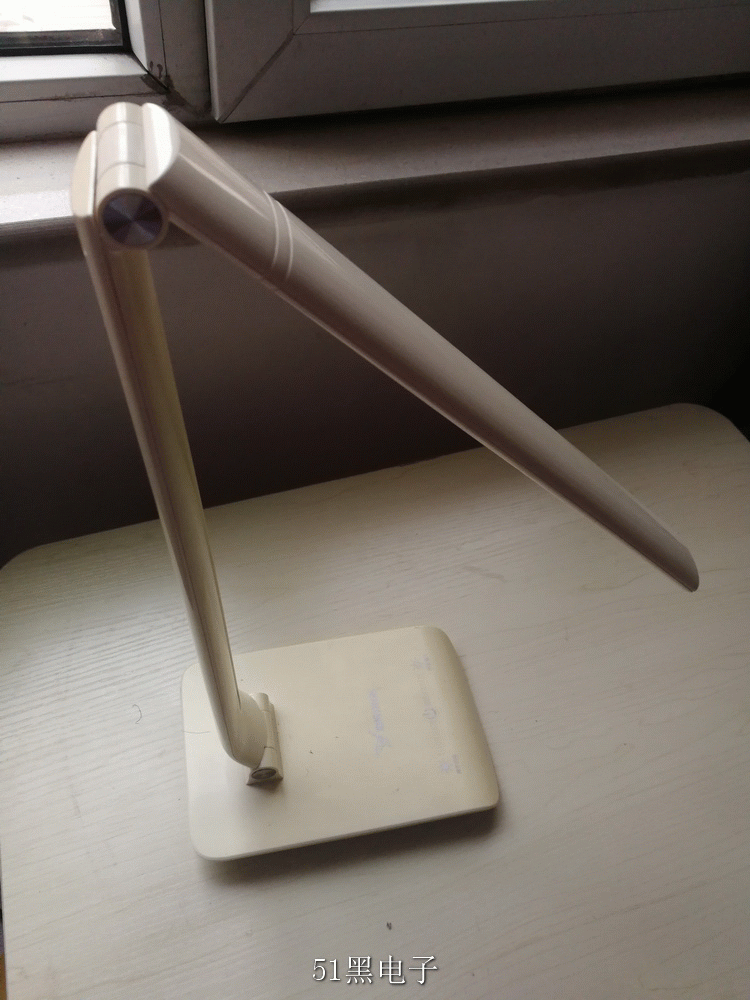

一位客户最近觉得觉得他的LED台灯好闪,
于是拆了看看,里面的控制板是这样的:

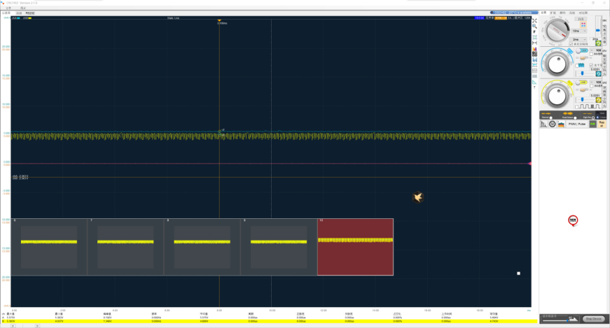

干掉双色调光功能,只调亮度的话闪烁的状况能好转很多,双色各50%的时候闪烁最严重。所以使用loto(乐拓)虚拟示波器的两个通道,分别检测两色灯各自的占空比信号。

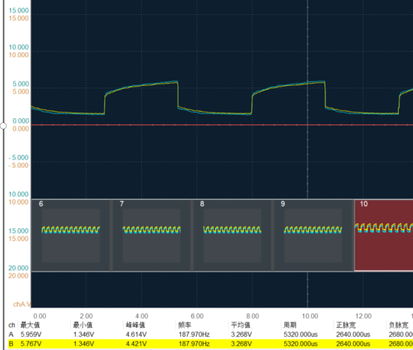

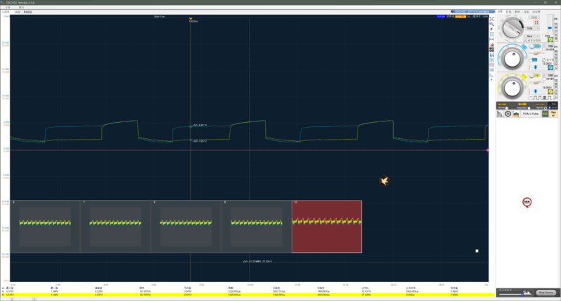

满亮度,2个色温的灯占空比 72:27的时候:

PWM波形很稳定,很正常,但是频率太低了,只有188HZ,如下图所示:
所以推断PWM频率太低导致滤波效果不好应该是闪烁的主因。
有三种方案可以解决这个闪烁的问题,一个是提高PWM的频率,第二个是增加PWM的RC滤波让调光电压更稳定,第三个是舍弃PWM调光直接使用DC调光。

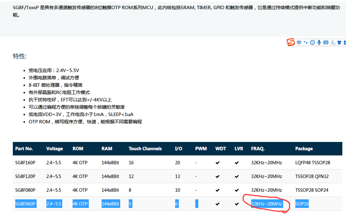

查找该芯片资料:

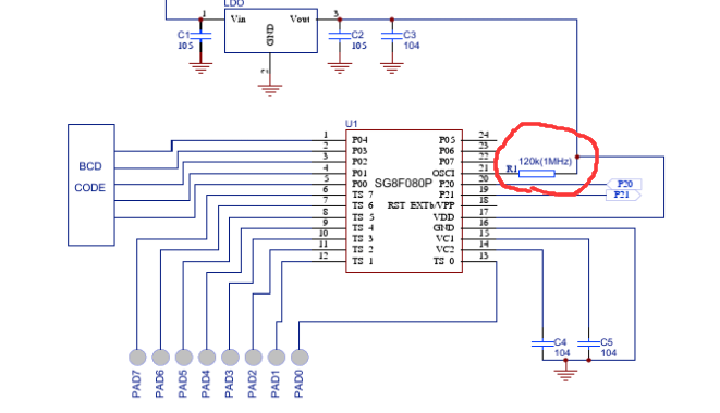

可能单片机SG8F060P太古老了,竟然没有找到它的相关详细资料,只能找到类似的SG8F080P的资料,如下图所示。
确实可以通过调整电阻来调节它的主频,但是没有准确的资料,放弃这种该表PWM频率的方案。
