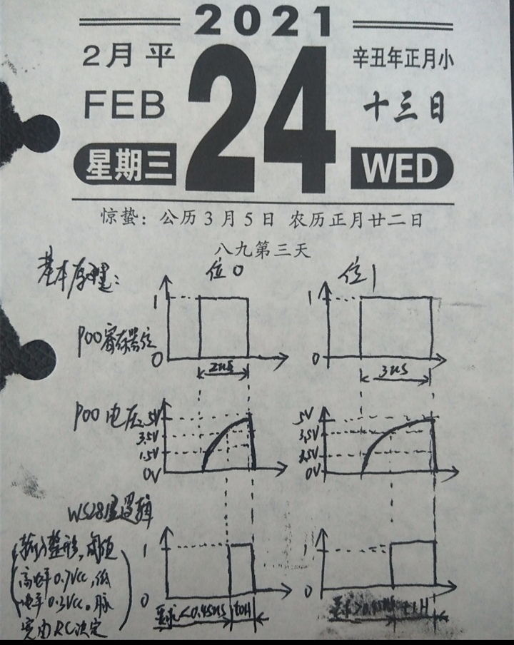

本实验创新点:RC电路产生非uS整数值的延时,使得单片机可以产生小于脉宽小于1uS的高电平

*原理:单片机与灯带之间接入RC电路,P00工作在开漏工作方式,
*输出1即上升沿由RC产生延时,数值由RC参数决定,而在输出0下降沿无延时
*这样就有可能产生小于1uS的高电位脉冲
*对WS2812而言,高电平时间小于0.45uS为逻辑0,大于时为逻辑1
*多次调整RC值使延时量符合要求(本程序要求上升沿延时在1.5~1.8us之间)
*调整经验:
*下载本程序后,根据发光情况调整,发白时说明WS2812识别为全1,延时量过小,需加大R或C;
*反之,不发光时说明识别为全0,延时量过小,需减小R或C;
*有彩光发出时再精确调整至合适值时,直到发光正常(实测RC值约为1.5uS,供参考)
*调试要有耐心,祝好运 :-)

我实验时RC调节过程:
ID:885138 发表于 2021-2-25 07:19 | 只看该作者
我实验时RC调整用了四次(R是上拉电阻,接在vcc与P00之间,C接在P00与GND之间):
1.R取302(3K),C取102(0.001uF),灯全不亮。说明延时太大,高电平宽度不足,需减小R或C,为方便固定C调整R;
2.R改102(1K),全亮发白。说明延时太小,高电平过宽,0被识别成1,需加大R;
3.R取222(2K2),灯不亮。需减R;
4.R取152(1K5),发光正常。(此值供参考,根据PCB实际情况调整)
调节后经一晚上的运行,显示正常,小马拉大车实验初告成功!

ID:885138 发表于 2021-2-25 10:14 来自触屏版 | 只看该作者
基本原理:
程序中发位0时为2uS高电平,发位1时为3uS高电平。
由于P00是开漏囗,下拉能力强而上拉能力由外部上拉电阻提供。所以对端口实际电压而言,当P00上拉电阻下拉电容时,由0上升到1为较慢的充电过程,而由1到0为快速放电过程(时间可忽略)。
另一方面,WS2812B输入带整形电路,由0转1电压门限为0.7Vcc,由1转0电压门限为0.3Vcc。如选择并调整好R与C,使C上电压充至0.7Vcc的时间大于1.55uS,则单片机发位0时,WS2812B实际收到的高电平时间小于2-1.55=0.45uS,发送位1时,多1uS必然大于0.45uS,从而满足了驱动要求。
原理分析可行后,实际验证按“先估算、后调整”的思想进行。
由RC充放电原理知,从0到0.7倍电压的时间约为1.2倍时间常数,我们需要大于1.55uS并小于2uS,取1.8uS为宜,故RC约为1.8/1.2=1.5uS。我选取了C为0.001uF的电容(102),R应选1.5uS/0.001uF=1.5k的电阻(152)。
为实验验证,并考虑电器元件的误差及PCB的附加电容的影响,选2倍及2/3倍为上下限电阻(3k与1k),用二分法逼近,最终运行正常为1.5K,与理论值相符。(应实际工作电压或电路器件不同,允许一定偏差)
