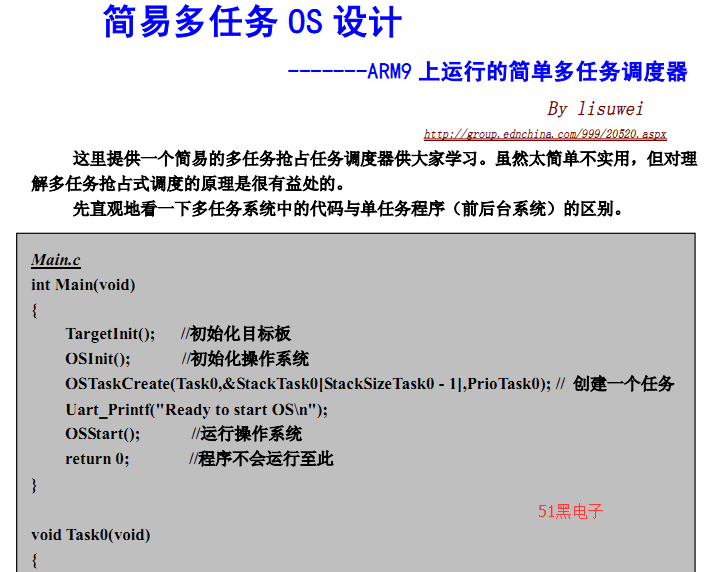

本文档以ARM9(三星 2410/2440)为平台,介绍一个多任务抢占式调度器------抢占式任务调度,提供延时,挂起,恢复任务操作。最精简化,没有加入信号量邮箱等同步通信机制。只实现一个基本任务调度器的功能。
虽然不能称为操作系统,但已体现了小型嵌入式操作系统的精髓。OS代码不到1.5K,核心函数只有几个,思路简单明了。比起 UCOS,更适合用作多任务系统原理的学习入门。  对初学者来说,看UCOS的源代码很容易迷糊。
回想初学嵌入式多任务系统时,什么都不懂,Jean  J.Labrosse 的经典之作《嵌入式实时操作系统 uc/osII》看得我一头雾水。事实上,使我对多任务的原理印象最深的是网上的一篇文章----《建立一个属于自己的AVR的 RTOS》 。
学习就应该这样,循序渐进。把一步步把简单的东西弄懂了,便没有复杂的了,所谓水到渠成。
这篇文章是面对初学者的,把很多问题简化了。希望对刚接触嵌入式多任务系统的兄弟有所帮助。
必定存在不少 bug,欢迎指正。

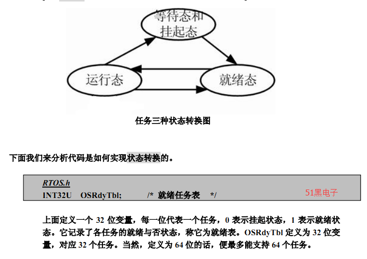

l  动态性。任务并不是随时都可以运行的,而一个已经运行的任务并不能保证一直占有CPU直到运行完。一般有就绪态,运行态,挂起态等。
  运行态。一个运行态的任务是一个正在使用 CPU的任务。任何时刻有且只有一个运行着的任务。
  就绪态。一个就绪态任务是可运行的,等待占有 CPU的任务释放 CPU。
  挂起态。某些条件不满足而挂起不能运行的状态。
