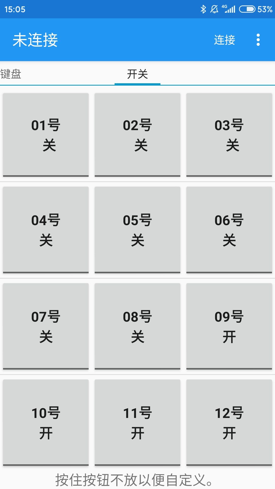

写了两个程序,一个是8路的,一个是16路的。手机蓝牙串口软件最多支持12路控制。有会编写软件的可以提供一个多路的用一下
程序部分预览:

ID:849826 发表于 2021-3-5 20:20 来自触屏版 | 只看该作者
手机app在压缩包里面,程序需要配合手机app才可以正常使用
ID:180919 发表于 2021-3-6 10:30 | 只看该作者
好东西,下来用下,这太多路了8路都够用了
ID:423238 发表于 2021-3-9 21:01 来自触屏版 | 只看该作者
1/8路选择16进制,app输入1/2/3/4/5/7/8
