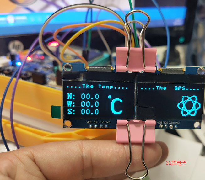

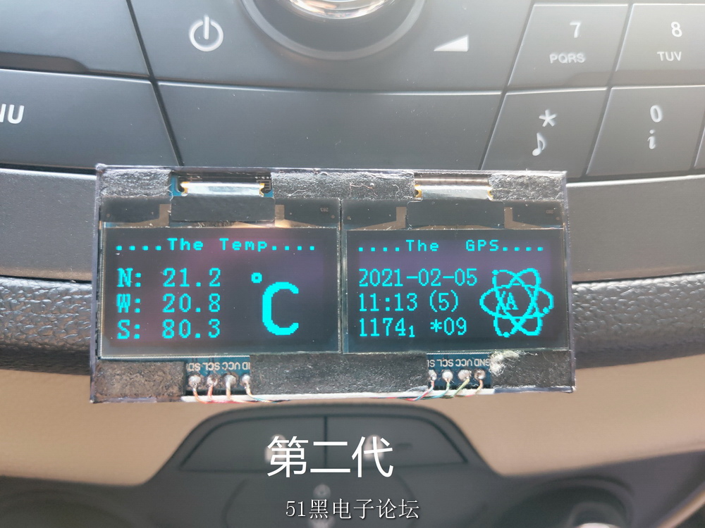

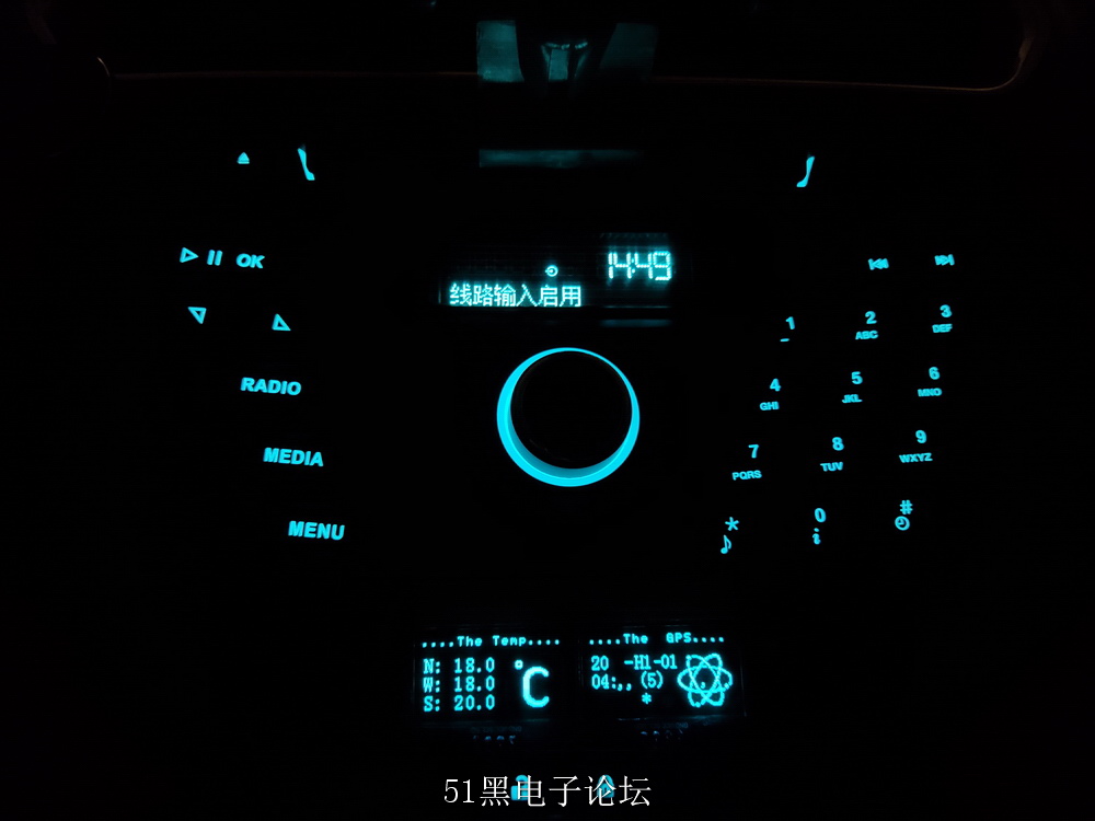

闲来无聊,给小车车增加个 车载 三温度(水温+室内+室外)+GPS(日期+时间+海拔+定位) ,硬件(STC12+22.114MHz+2oled+ IIC)写的不好,有待优化!

  6.          LCD SDA : P0^7;
  7.          GPS : P1^2
  8.          温度:P1^5.6.7
  9.
  10.          说明:此版本出了偶尔跳1秒时间外,暂时没有发现其他问题
  11.
  12.          日期、时间、3温度 、有海拔-星期-分屏显示(GPS接串口2)
  13. *******************************************************************************/

程序: 2021.2.2---双屏幕显示-SH1106 OLED GPS 温度 - 优化版.7z (55.94 KB, 下载次数: 121)

ID:408809 发表于 2021-3-5 22:36 | 只看该作者
感觉还是可以的
ID:137349 发表于 2021-3-14 16:11 | 只看该作者
楼主厉害 !第一代显示不好,角度小,费电。第二代就牛了!!!
ID:430492 发表于 2021-3-22 15:28 | 只看该作者
颜色居然跟车内弄得一样一样的,不错!!
