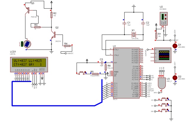

三、设计过程(包括设计仿真图)

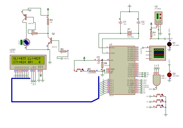

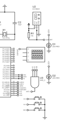

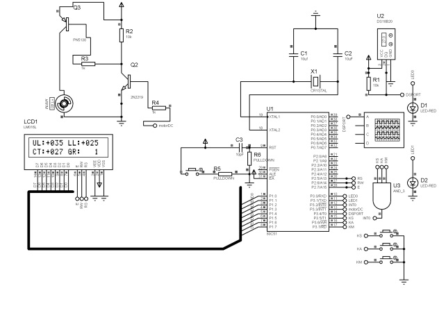

  • STC89C52 单片机最小系统
这张图显示了:单片机最小系统理应有的晶振和复位电路,这芯片里有ROM和RAM,所以也不加入片外的数据存储器和程序存储器了。
本实验要用的三个按钮资源接在了P3.5,P3.6,P3.7口,同时连接时线与接在单片机外部中断口INT0之上,这里我用了触发中断,原因就是硬件可以自动清零,而且电平中断的硬件设置还是比较麻烦的。(此处灵感来自于单片机原理与应用及C51程序设计第三版清华大学出版社的例题7.9)
电机 P3.3口处,可以看到标签为motorDC;温度传感器P3.4,可以看见DSPORT标签。
LCD的数据口是P1,可以看见我用总线连接,自动标好了D7-D0,对应了LCD的8根数据线。P2.5,P2.6,P2.7对应了LCD的RS,RW,E这三个端口。

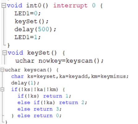

2.LED1
void int0() interrupt 0 {
              LED1=0;
              keySet();
              delay(500);
              LED1=1;
LED1:只要你按了任何一个键,意味着进入了中断,LED1都会闪一下

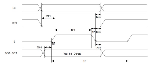

3.写命令/数据操作
void Lcd1602_WriteCom(uchar com); void Lcd1602_WriteData(uchar dat) ;这两个得按照这个时序图来,没什么好说的,这个是抄厂家给的例程,毫无创新,毕竟对时序不敏感。

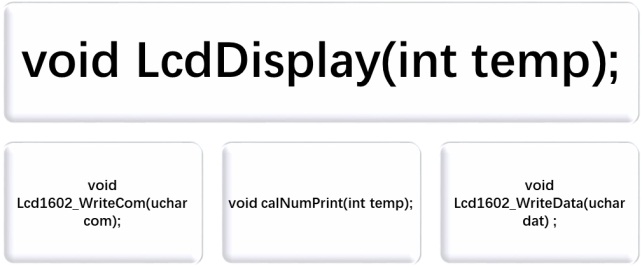

7. void LcdDisplay(int temp);
这个自创函数值得大说特说,1602一共16列2行,每一行放两个8列1行的小块。所以用了一个for循环for( loop=0; loop<4; loop++) 专门循环放这四个小块,每一次循环都得改提示符,然后进入选择根据当前循环分支语句,loop为0和1是温度的上下限,调用calNumPrint函数算3-7个位置究竟是什么;loop为2得换行了,然后calNumPrint算当前的温度怎么显示;3时是挡位,不是温度所以不能调用calNumPrint,我直接3-5位为空格,第6位直接算挡位显示即可。最后每轮循环把算出的printData这一个字节八位ASCII符号送入LCD1602_WriteData让LCD显示即可。
这个函数封装和调用精致,没有多余代码残余;缺点也有,有点费时间。
  • 驱动模块及风扇
电机的驱动是由NPN以及PNP两个不同类型的晶体管组成的复合管,复合后可等效为一个NPN晶体管,但是它理想情况下,能够获得两个原本两个管的乘积的放大倍数,这样就可以有足够的电流驱动集电极之上的直流电机旋转。
如何根据挡位来控制单片机的转动速率?只要单片机输出占空比可调的方波,即PWM信号即可控制电机两端的电压发生变化,从而实现电机转速的控制。占空比越大,所得到的平均电压也就越大,幅值也就越大;占空比越小,所得到的平均电压也就越小,幅值也就越小。我们利用软件延时的方法调节占空比,当高电平延时时间到的时候,对I/O口电位取反,使变成低电平,再进行延时,低电平延时时间到,再进行取反使其转化成为高电平,如此循环得到PWM信号。

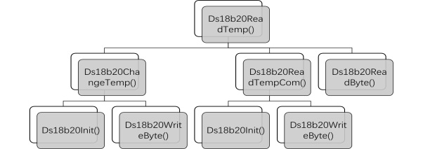

  • 读取温度
1.Ds18b20ReadTemp()
语句
意义
Ds18b20ChangeTemp()
写入转换命令
Ds18b20ReadTempCom()
转换完成发出读取温度命令
tml = Ds18b20ReadByte();
tmh = Ds18b20ReadByte();
读高低字节
currtemp = tmh;
currtemp <<= 8;
currtemp |= tml;
把两个高低字节整成一个
if(currtemp<0)
{currtemp=currtemp-1; currtemp=~currtemp;
tp=currtemp;
currtemp=tp*0.0625+0.5;
转化温度为摄氏度,字节是温度的补码,所以其中正负有不同的处理,并且四舍五入
2.Ds18b20ChangeTemp()
语句
意义
Ds18b20Init();
delay(1);
Ds18b20WriteByte(0xcc);Ds18b20WriteByte(0x44);
跳过ROM命令
温度转换命令
delay(100);
等待转换成功

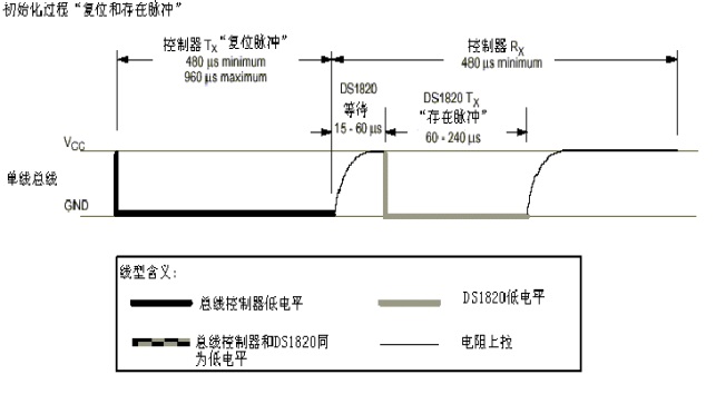

3.uchar Ds18b20Init()
做为从器件的DS18B20在一上电后就一直在检测总线上是否有480-960微秒的低电平出现,如果有,在总线转为高电平后等待15-60微秒后将总线电平拉低60-240微秒做出响应存在脉冲,告诉主机本器件已做好准备。
语句
意义
DSPORT = 0;i = 100;while(i--);
首先发出一个600微秒的低电平脉冲
DSPORT = 1; 及以下语句
释放总线变为高电平,以等待温感的成功回一,否则回零

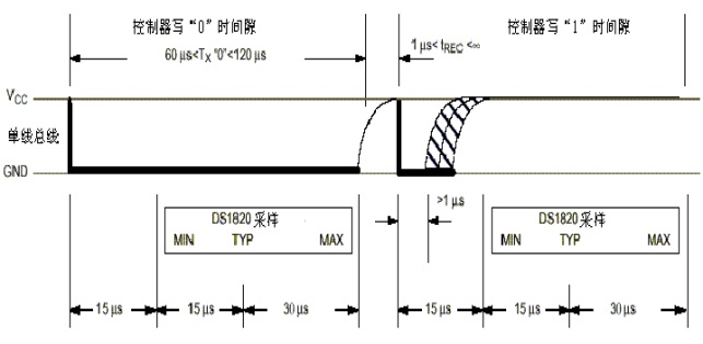

4.void Ds18b20WriteByte(uchar dat):
写周期最少为60微秒,最长不超过120微秒。写周期一开始做为主机先把总线拉低1微秒表示写周期开始。随后若主机想写0,则将总线置为低电平,若主机想写1,则将总线置为高电平,持续时间最少60微秒直至写周期结束,然后释放总线为高电平至少1微秒给总线恢复 。而DS18B20则在检测到总线被拉底后等待15微秒然后从15us到45us开始对总线采样,在采样期内总线为高电平则为1,若采样期内总线为低电平则为0。
语句
意义
重复以下步骤八次,因为要送八位
DSPORT = 0;
写入前拉低
i++;
等待
DSPORT = dat & 0x01;
从最低一位开始写
i=13; while(i--);
试图延时中
DSPORT = 1;
释放总线,恢复它至少一微秒
dat >>= 1;
试图处理下一位

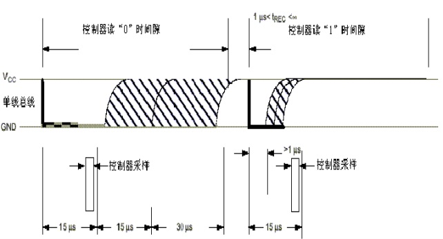

5.uchar Ds18b20ReadByte()
读周期是从主机把单总线拉低1微秒之后就得释放单总线为高电平,以让DS18B20把数据传输到单总线上。作为从机DS18B20在检测到总线被拉低1微秒后,便开始送出数据,若是要送出0就把总线拉为低电平直到读周期结束。若要送出1则释放总线为高电平。主机在一开始拉低总线1微秒后释放总线,然后在包括前面的拉低总线电平1微秒在内的15微秒时间内完成对总线进行采样检测,采样期内总线为低电平则确认为0。采样期内总线为高电平则确认为1。完成一个读时序过程,至少需要60微秒才能完成。
语句
意义
重复以下步骤八次,因为要读八位
byte>>=1;
准备下一位的读取
DSPORT = 0;
读出前拉低
等待
DSPORT = 1;
释放总线,恢复它至少一微秒
等待至少六微妙
if(DSPORT) byte|=0x80;
如果这位有输入,就读入到byte上,从最低一位开始读取
delay(5);
等待
return byte;
最后得到想要的字节

7.各个函数之间的关系

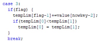

1.void keySet()
nowkey
意义
0
啥按钮也没有按, default
1
按了第一个模式按钮keyset,case 1
2
按了第二个模式按钮keyadd,case 2
3
按了第三个模式按钮keyminus,case 3
此函数中根据nowkey选择不同的分支,想见表。其中,default就是nowkey==0,什么也不做,case 1情况下稍后再提,先讲一下case 2或者3究竟做了什么:
tempLim[0]是温度上限,tempLim[1]是温度下限,flag-1只可能为1或者2;
value[0]是正一,value[1]是负一,nowkey-2只可能为1或者2;
所以这里其实就是改上/下限值与+/-:用flag区分到底是上/下限值,用nowkey区分到底是+/-。最后还要检查上限不小于下限,如果下限比上限还要大,那么让上限和下限趋同。可以参考下面两张状态表理清思路。

2. uchar keyscan()
电路图可以看到三个按钮分别接了P3.5,P3.6,P3.7;同时它们线与接入外部中断零,当外部中断零检测到低电平时候,中断调用keySet(),keySet()又会召唤keyscan(),keyscan()的用处就是返回为nowkey,这是去抖处理后判断的按下的按钮符号。

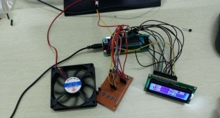

四、设计结果(硬件实现结果图,包括各个部件)

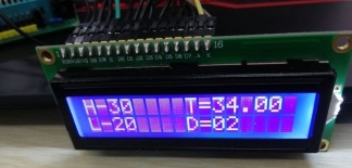

当前温度24度,默认的上限和下限设置是35度和25度,所以当前挡位为零档,电机当前KRPM为正0.02,零档没开。D1是暗的因为没有按设置按钮。
当前温度被调整为27度,所以当前挡位为一档,电机现在走走停停。

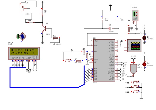

按设置按钮(第一个按钮)一次,D1变亮。再按第二个加法按钮三下,第三个减法按钮一下,上限加一三次后又减一,结果如图UL:+037;挡位随之变1,风扇开始忽慢忽快地转动。按按钮时候可以观察到D2因为进入中断而闪动一次,不按时恢复。
再按设置按钮(第一个按钮)一次,D1开始闪动(图里面变暗是因为静态捕捉到的是变暗的时候)。再按第二个加法按钮一下,第三个减法按钮三下,下限减一三次后又加一,结果如图LL:+023;挡位不变,风扇继续忽慢忽快地转动。按按钮时候可以观察到D2因为进入中断而闪动一次,不按时恢复。
当前温度被调整为50度时候,当前挡位变为2档,电机全力旋转,LCD有相应显示。
在经过硬件、软件的单独调试之后,即可进入硬件和软件联合仿真调试的阶段。将下图中统一发放的元件进行焊接,并用杜邦线按照仿真示意图连接。
