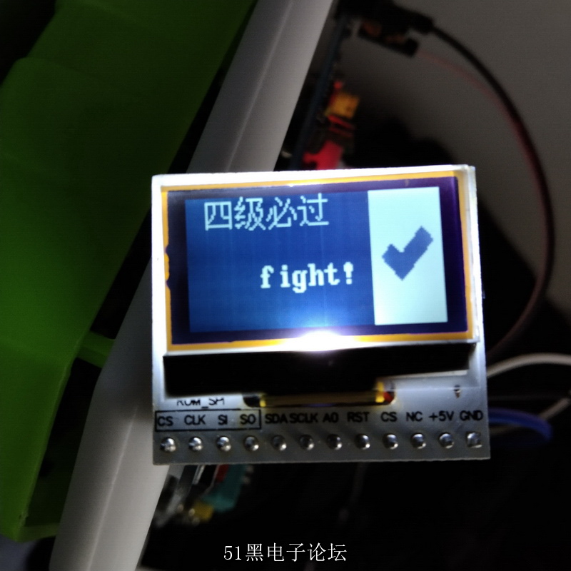

基于51单片机的mini12864 SPI通信控制代码
通过SPI通信对mini12864进行驱动
此程序模块化性高,可随意搬运12864驱动代码,
且C语言注释详细。第一次发帖希望对大家有用。
(注:暂时没有用到图片中字库的四个引脚附件中包含图片转BMP文件以及BMP或文字转HEX文件

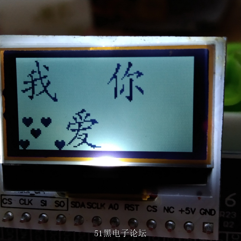

  50. 0xA0,0xE0,0x60,0x60,0x20,0x20,0x20,0x60,0x60,0xE0,0xB0,0xB0,0x98,0x98,0x8C,0x86,
  51. 0x83,0xC3,0x4C,0x38,0x00,0x00,0x00,0x00,
  52. };
  53. /*===============================================================================
  54.                                                                                                                                                 主函数
  55. ===============================================================================*/
  56. void main()
  57. {
  58.         unchar i;
  59.         Initialize();
  60.         Clear(1, 1, 128, 64);
  61.         TEXTput(1,1,32,32,pict);
  62.         TEXTput(5,33,32,32,pict+128);
  63.         TEXTput(1,65,32,32,pict+256);
  64.         TEXTput(6,4,8,8,pict+128*3);
