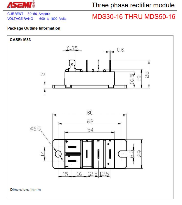

型号:MDS50-16
品牌:ASEMI
封装:M33
电性参数:50A 1600V
正向电流:50A
反向耐压:1600V
正向电压:1.2V
工作温度:-40℃~170℃
特性:三相整流模块

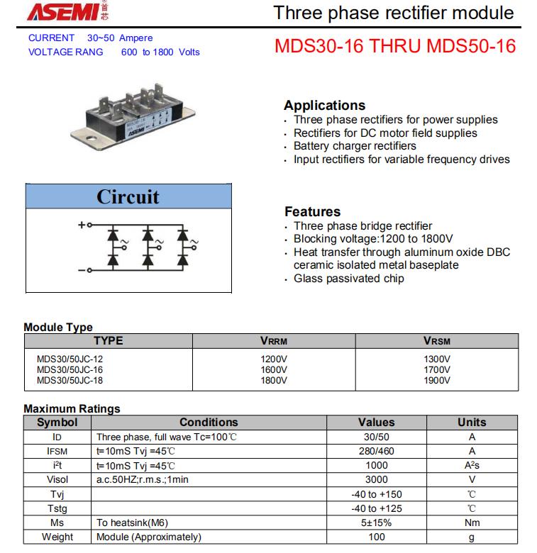

MDS50-16参数规格为: 电流:50A  电压:800V~1600V;盒装:10Pcs/盒
应用于工业中大部分的单相交流用电设备,马达,电焊机,发电机,变频器,通用电磁炉
工业电源控 制柜,数控车床,通讯等大型机电设备。本产品原装 稳定性和可靠性好
