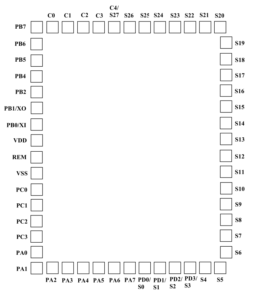

有谁了解这款芯片,不知道谁家的
OTP的芯片 带LCD驱动 64K,有谁用过不知道谁家的。价格在一元一下
DA864
 Total 54 Pads.
 OTP ROM: 64K bytes (含 1K byte IP 程序)
 160 bytes working RAM (與 stack 共用)
 5x28 LCD buffer RAM
 24 I/O ports (4 shared with LCD SEG pins, 2 shared with 32KHz X’tal)
 內建 IR 發射三極管, 發射電流 >300mA @ VDD = 3V, VOL = 1.5V.
 內建主頻振盪器: 4 MHz, +/- 1%.
 內建副頻振盪器: 32KHz +/- 5%
 副頻可外接 32KHz 晶振
 LCD driver: R-type 1/3 bias LCD driver
 1/4 duty: up to 4 COMs x 28 SEGs
 1/5 duty: up to 5 COMs x 27 SEGs
 2 組 8 位元計時器: TMA(IR 發射), TMB.
 電壓偵測電路: 2.7V, 2.5V, 2.2V.
 提供 5 種中斷功能:
 1KHz 除頻器中斷
 Timer-A 計時器中斷
 Timer-B 計時器中斷
 輸入 pin 下降緣中斷
 4Hz 或 1Hz 除頻器中斷
 看門狗計時器(>1s overflow)
 OTP 燒錄序列介面 (VDD, VSS, IOB7, IOB6, IOB5)
这是脚位
