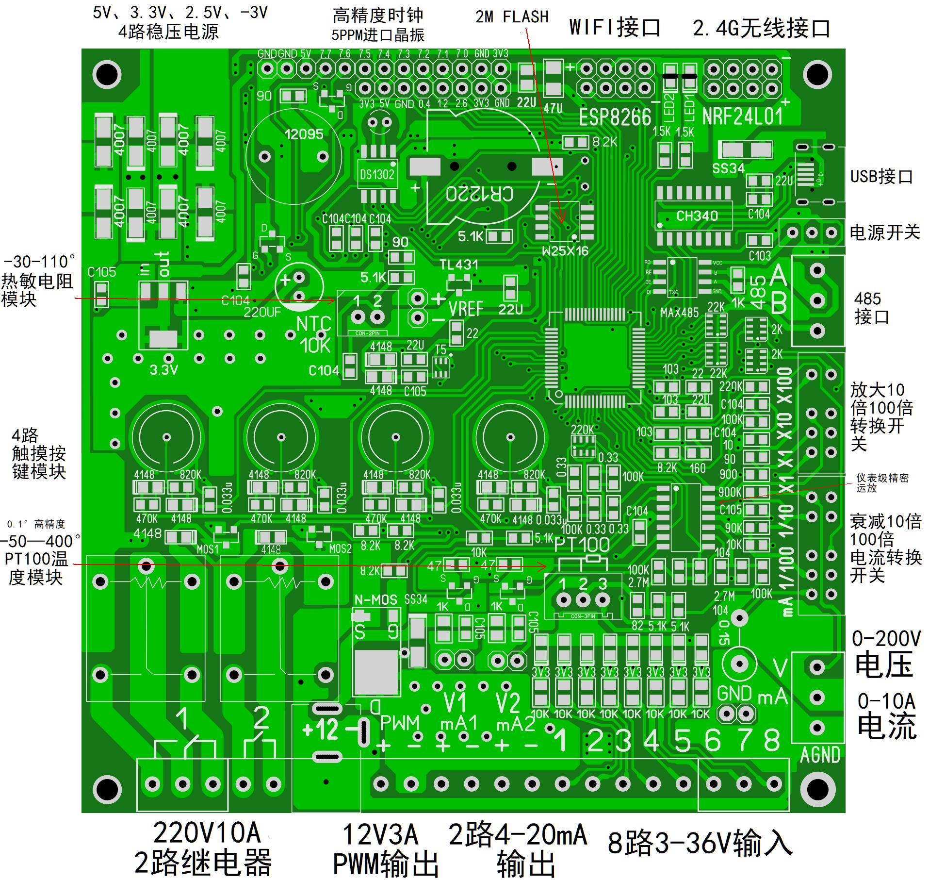

  学习了很多年51单片机从89C52一直到STC8系列,也做过好几块电路板,也用过现成的开发板,发现有很多问题。
市场上的单片机开发板IO口绝大部分都是直接引出,没有保护电路,与传感器或其他设备的连接都需要另外的转换电路板,比较麻烦,也显得很混乱。所有只能够用来学习用,不适合用来做项目。为了解决这些问题就想设计一款开发板,加入必要的输入输出模块适合直接用来做项目的。目前加入的模块有:
输入模块:
1、8路通用输入接口。可以直接3-36V电压输入,可以直接连接工业传感器。
2、1路万用表接口,可以检测10Uv-200V电压,0-10A电流,10mΩ-10MΩ电阻。精度超过3位半万用表。
3、1路PT100铂电阻接口。(-50-300℃)精确到0.1℃。
4、2路NTC热敏电阻接口。(-30--110℃)其中1路板载,1路外接。
5、1路板载光敏电阻。
输出模块有:
1、2路10A继电器。可以直接控制220V电器
2、1路PWM输出(12V-3A)。可以直接控制12V电机、风扇、LED灯等。
3、2路4-20mA电流输出。负载电阻<500Ω,可以直接控制变频器、电动比例阀、气动比例阀、PLC等。
4、2路0-10V电压输出。
显示按键模块有:
1、1.77寸真彩色液晶屏,160x128像素。
2、4位电容触摸按键。具有抗干扰功能。
输出接口模块:
1、串口转USB接口。连接电脑,下载程序或传输数据。
2、1路485接口。
3、1路WIFI接口。
上面3路接口相互独立可以同时使用。
4、1路2.4G无线接口。
其他模块:
1、高精度时钟模块。使用5ppm进口晶振。
2、2M外部flash存储。
3、高精度12位ADC模块。通过特殊的电路以及软件可以得到16位ADC数据。
4、完整p7口,P0.4、P1.2、P2.6一共11个IO口。

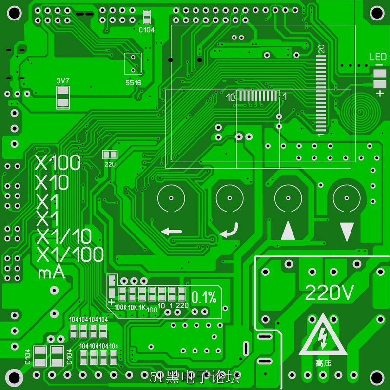

这个板是我自己做到,具体的原理图还没有画,上面的图片就是PCB板截图。

我直接画PCB,用Multisim仿真调整原件和电路,那种原件效果好就用那种。原理图不需要。稳压电路、PT100温度电路,4-20ma输出电路,电压放大电路,负电源电路,运算放大器的选择都经过Multisim仿真的,选效果比较好的,运放选仪表级的,模拟电路纹波都是微伏级别的,输入输出电压、电流都有校准,精度要达到0.5%,用料比普通开发板好很多。

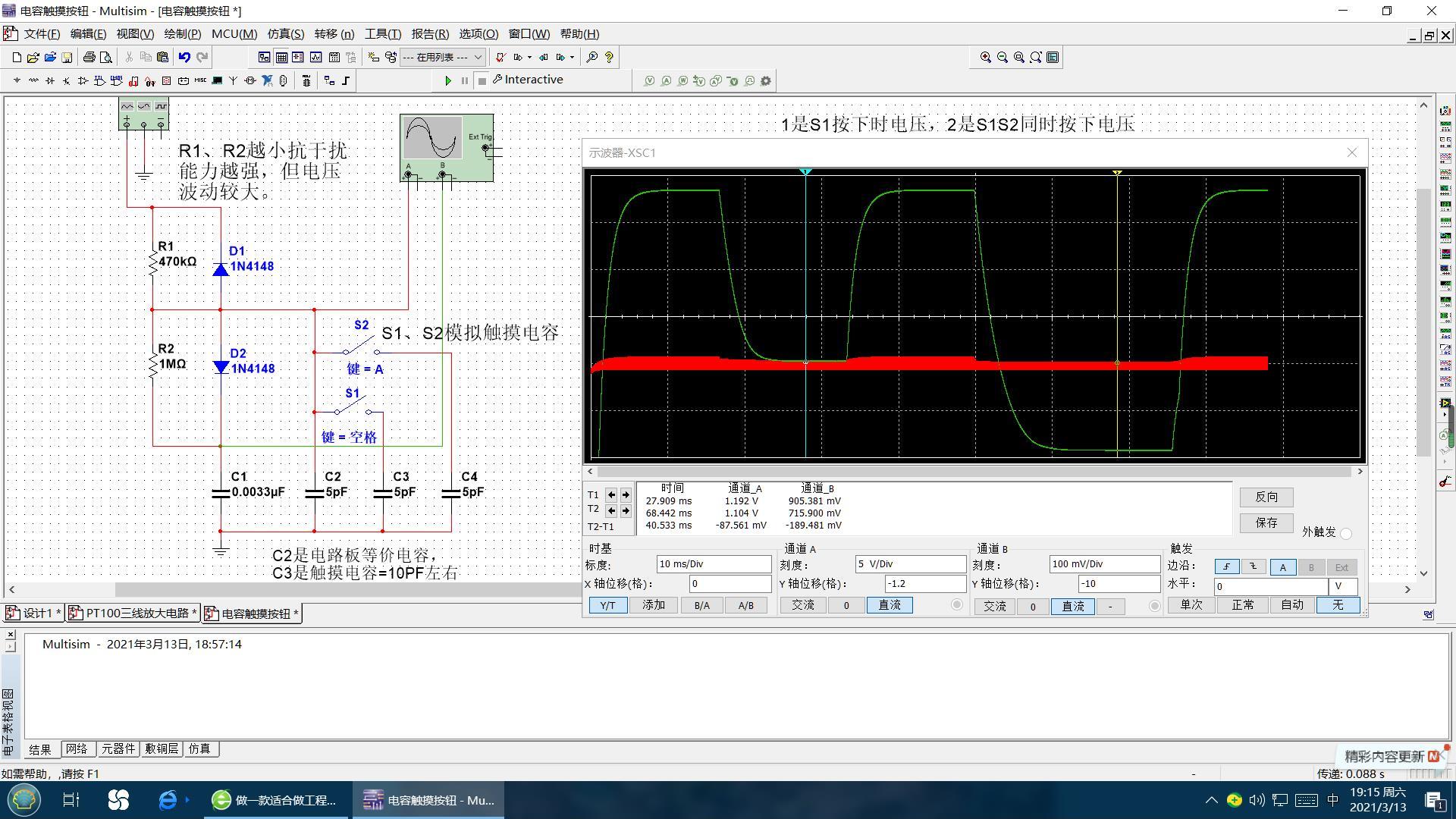

触摸按键仿真图

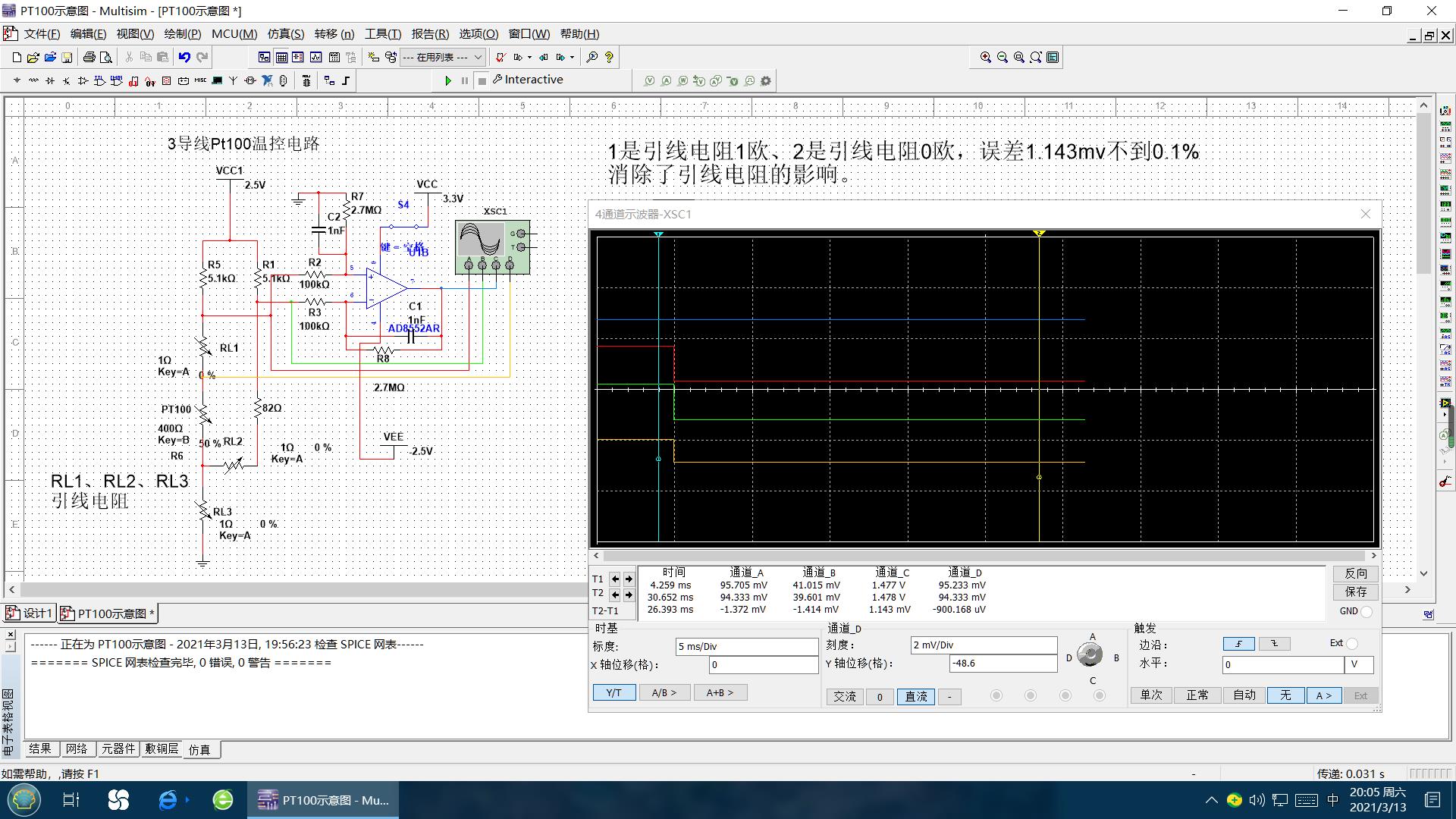

3引线Pt100温控电路仿真图

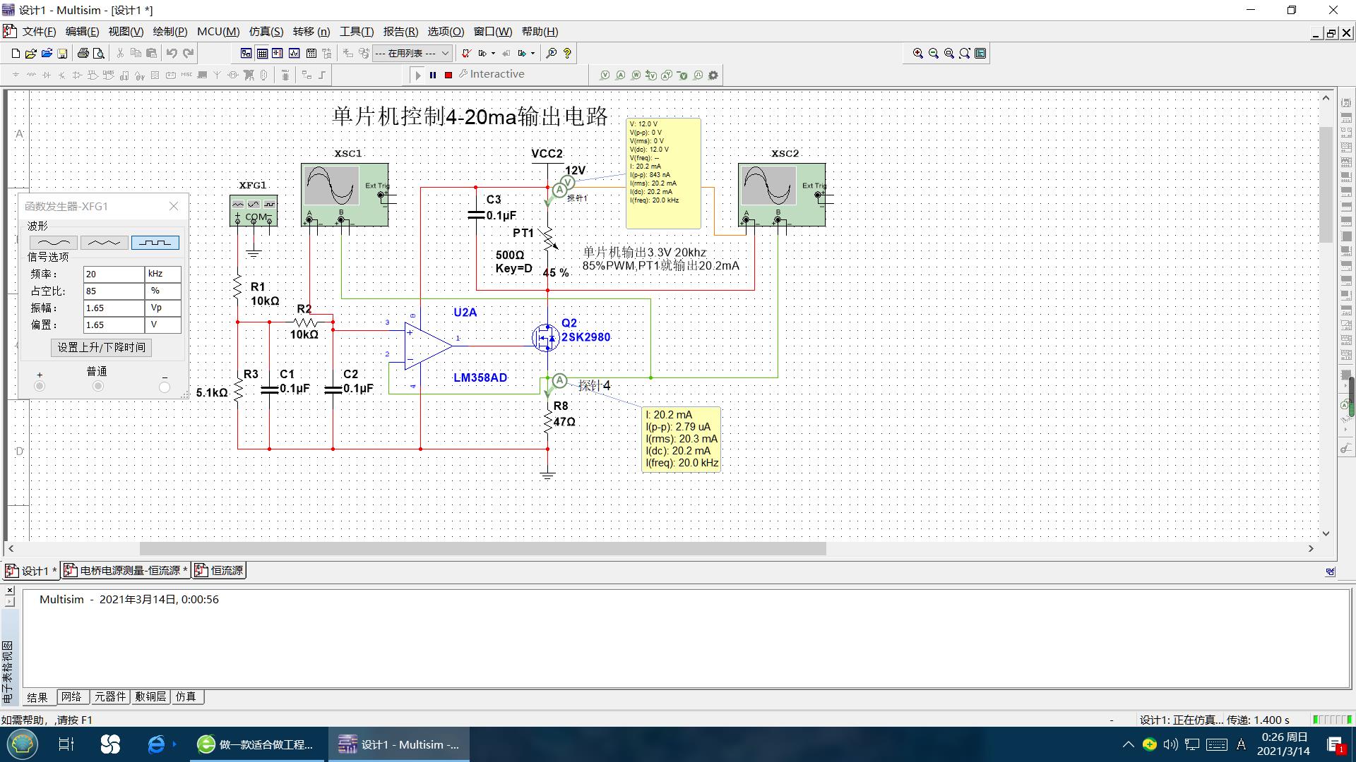

STC单片机输出4-20mA电路,单片机输出3.3v、20khz、17%PWM,电路就输出4.04mA,误差<1uA.
单片机输出3.3v、20khz、85%PWM,电路就输出20.2mA,误差<1uA.通过单片机输出17-85%PWM就可以控制
输出4-20mA电流,误差<1uA。

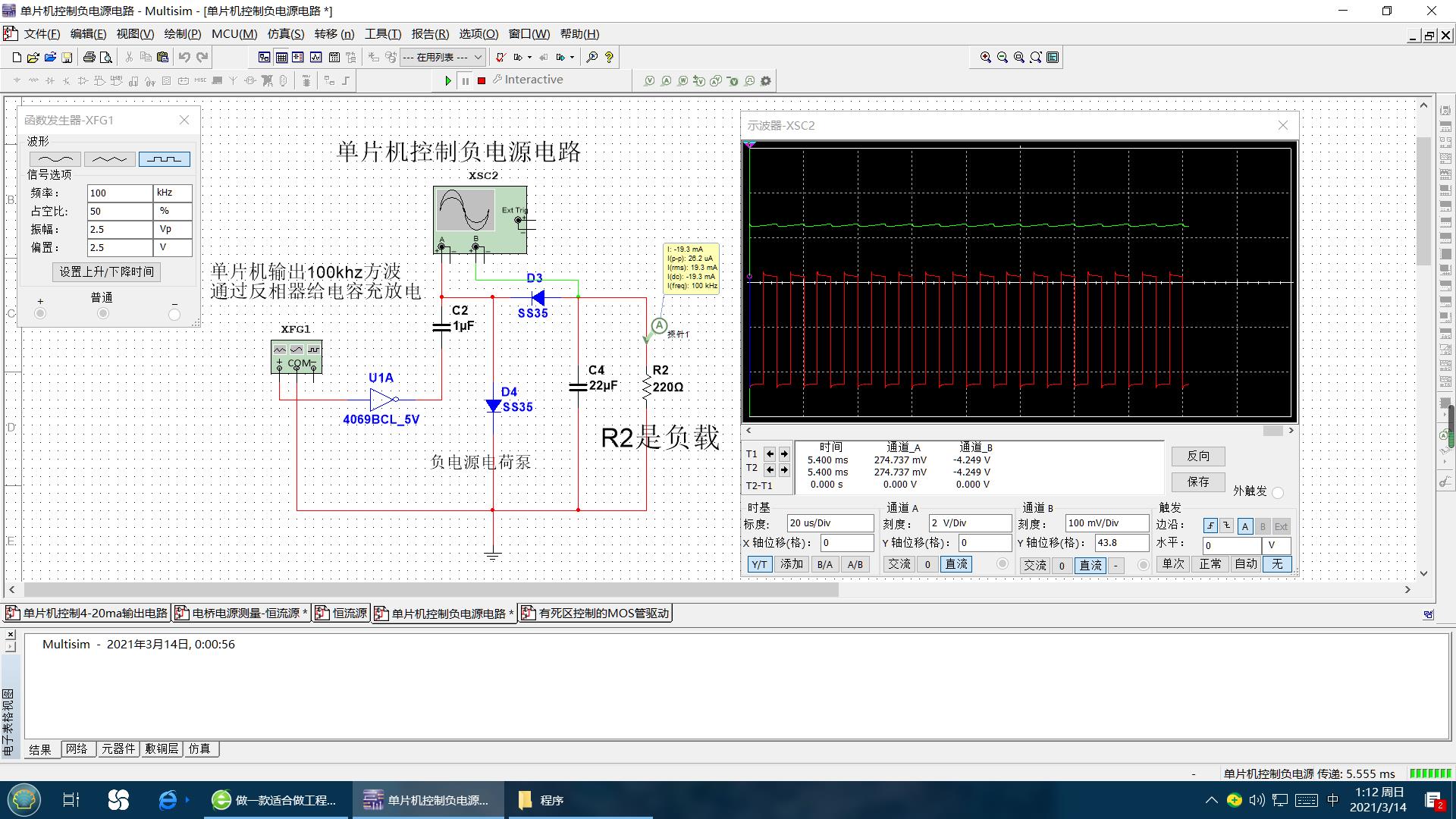

单片机控制负电源电路,给运放提供负电压,单片机输出100khz方波经过反相器放大给电容充放电得到负电源。

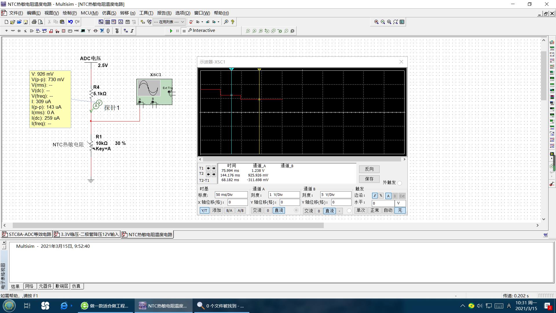

ID:491577 发表于 2021-3-15 15:20 | 只看该作者
NTC热敏电阻测温电路
