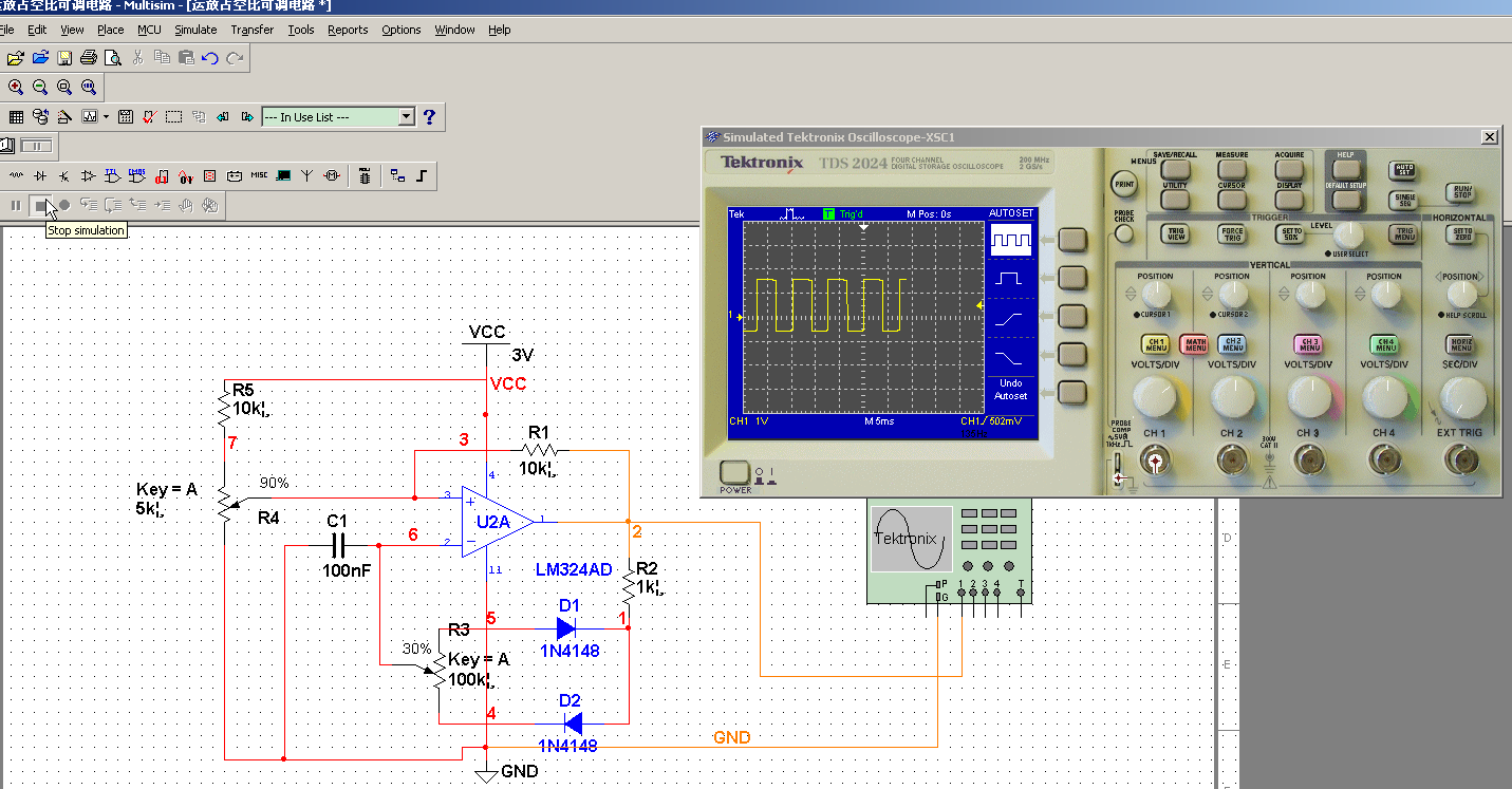

ID:213173 发表于 2021-3-11 22:22 | 只看该作者
ID:859081 发表于 2021-3-12 15:07 | 只看该作者
参考此图

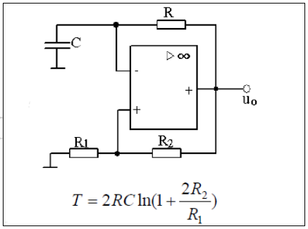

ID:517951 发表于 2021-3-12 15:50 | 只看该作者
4个电阻,2个三级管,2个电容就可以做一个输出方波的多谐振荡电路了

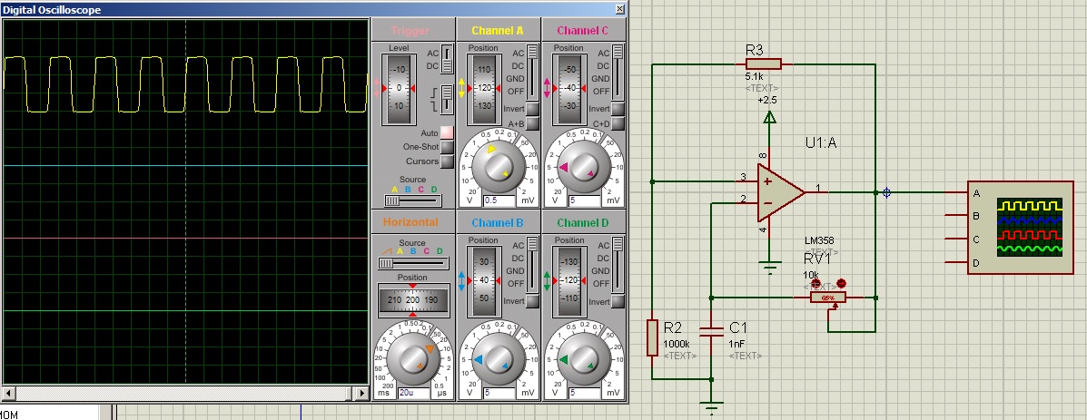

ID:303735 发表于 2021-3-12 16:13 | 只看该作者
这个还可以调脉冲宽度
