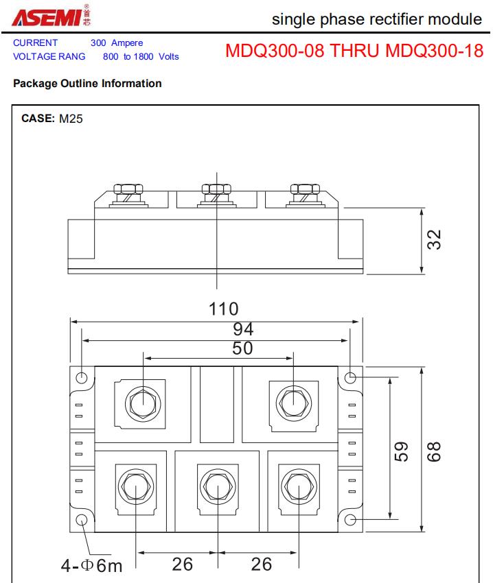

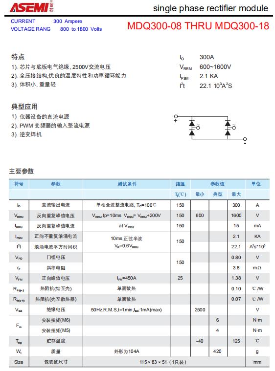

MDQ300-16 ASEMI直流电机单相整流模块300A 1600V​
型号:MDQ300-16​
品牌:ASEMI
封装:M25
电性参数:300A 1600V
特性:单相整流模块
正向电流:300A
反向耐压:1600V
正向电压:1.38V
工作温度:-55~+150℃
芯片个数:4
浪涌电流:2100A
包装方式:10/盒100/箱
产品描述:大功率模块、单相整流模块
MDQ300-16参数规格为: 电流:300A  电压:800V~1600V;盒装:10Pcs/盒
应用于工业中大部分的单相交流用电设备,马达,电焊机,发电机,变频器,通用电磁炉
工业电源控 制柜,数控车床,通讯等大型机电设备。本产品原装 稳定性和可靠性好
模块电流规格的选取
根据负载性质及额定电流按模块最大输出电流IT值,进行如下选取:
(1)阻性负载:模块最大电流应为负载额定电流的2倍。
(2)感性负载:模块最大电流应为负载额定电流的3倍。
(3)若负载电流变动较大,电流倍数适当增加。​
