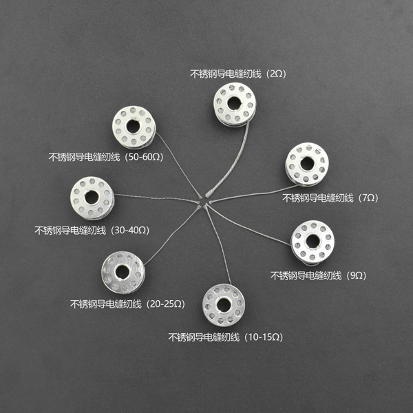

这款不锈钢导电缝纫线由不锈钢金属纤维线所制成,每卷缝纫线长1m,每米阻值不同,有2Ω左右、7Ω左右.....50-60Ω左右等,2Ω左右的线直径0.96mm。
具体如下图所示:
需要注意一点的是不锈钢导电缝纫线阻值越小线越粗,阻值越大线越细。

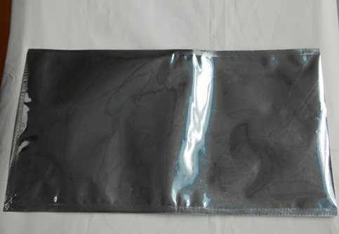

由于不锈钢导电缝纫线的特性,它具有防静电、耐高温的作用,因此适用于制作触屏手套、防静电服、可穿戴电子设备、防静电刷、驱动LED和其它小电流的电子元件等。

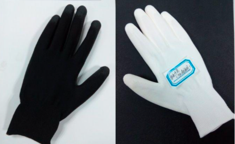

如触屏手套,可以直接触摸打开智能手机。工业用途上,一般用导电线缝制工厂防静电制服、防静电鞋、防静电包装袋上面。特别电子制造行业,工人需要用导电线制作成手环,防止手上带静电,烧毁电子元件等,还有很多很多应用场景。
除此之外,很多创客手工爱好者可以自己动手做一个手机触摸屏手套给自己,还有一些可以用来缝制可穿戴用品也是不错的选择。

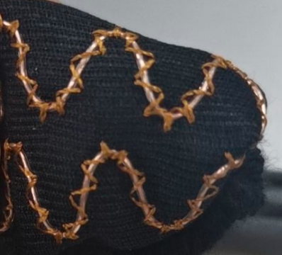

1 不锈钢导电缝纫线如果是做一个针织面料的服装,如下图所示:
图片来源于网络,如有问题请通知删除;
2 如果是要做智能服饰,智能服务里面都是有两层的,可以尝试用平车走双线的方式将电路线夹在中间的槽里,这种做的话就要求面层和里层都不能用弹性太大的面料,会把里面的线扯到。要想面不见线,那里面就要放两层里把线夹在中间,还是一样的车缝方法把线夹在两条线的中间,做法基本都是这样,比较费工比较麻烦的做法。
