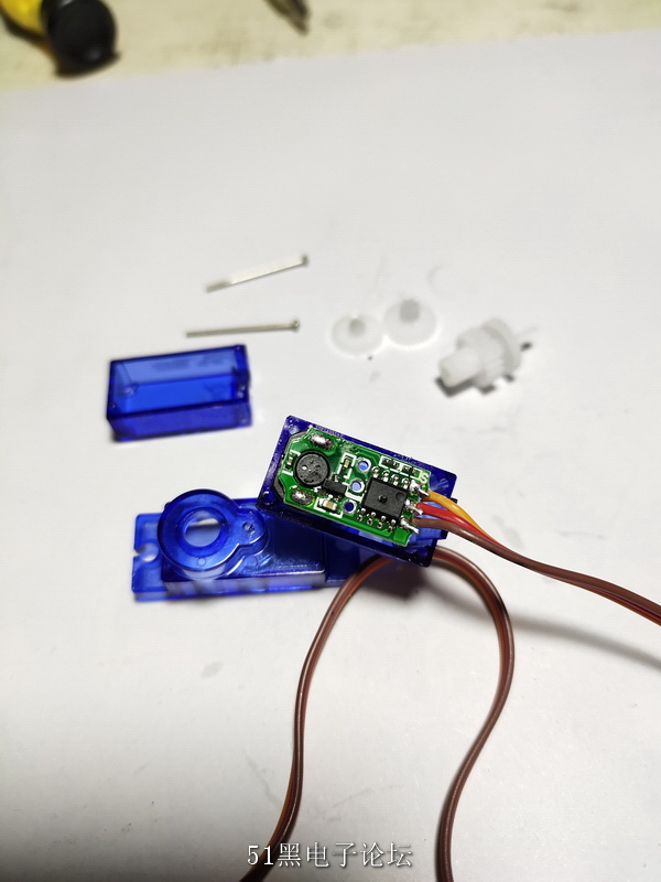

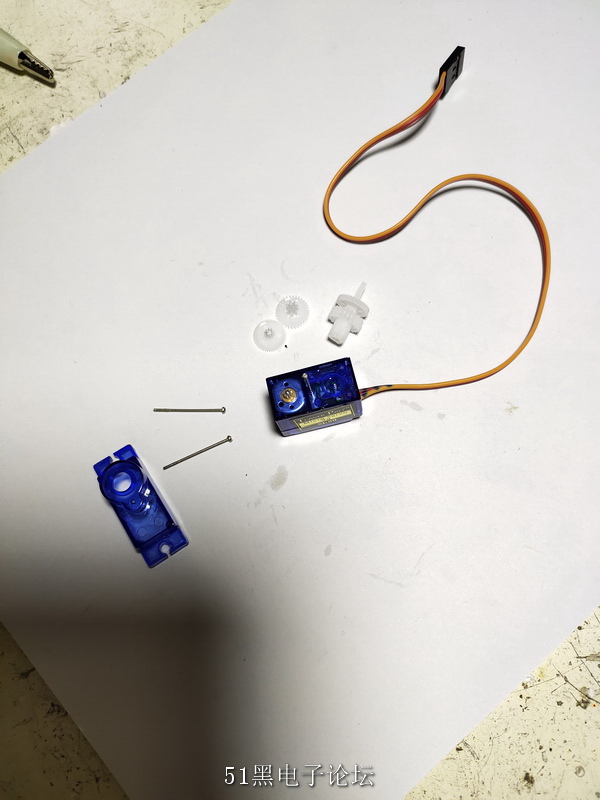

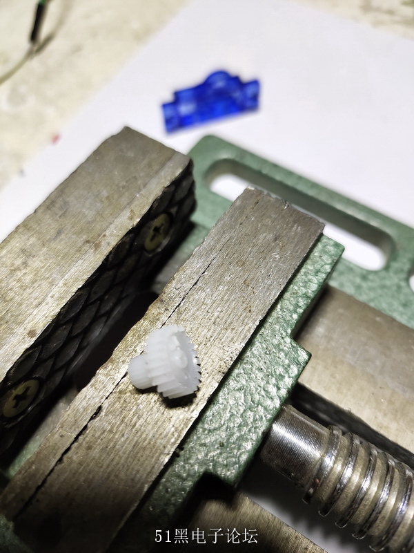

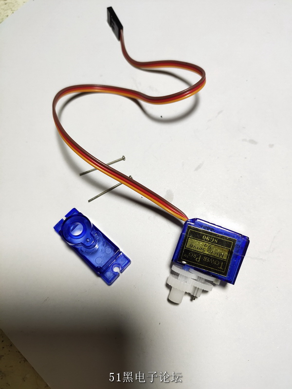

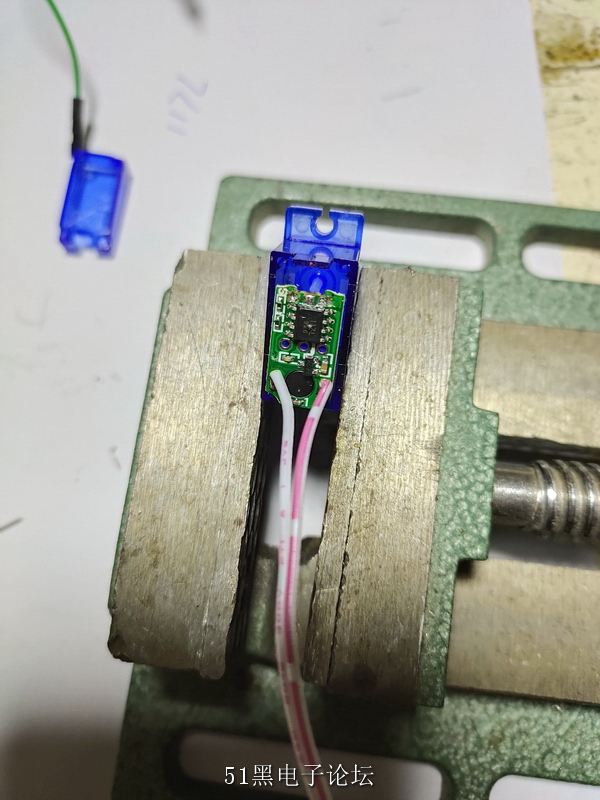

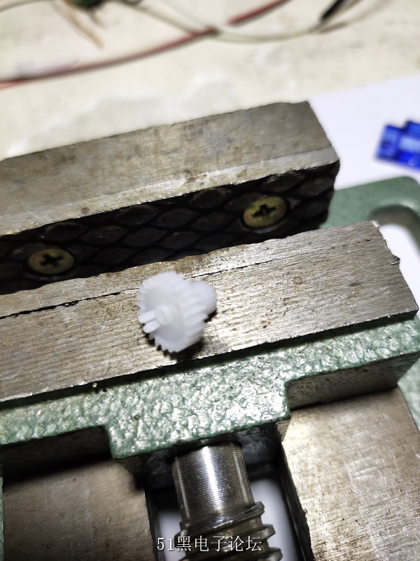

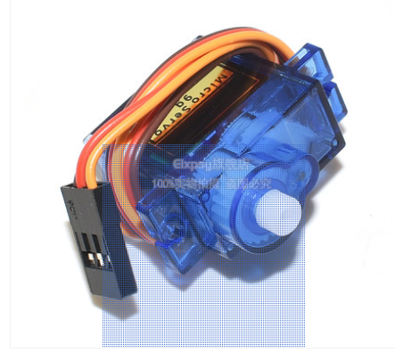

9克小舵机坏了后一般是扔到垃圾中了。其实可以将它变费为宝。有70%的报费9克舵机是内部电路板上的集成电路损坏了,但是直流电机是好的;可以改造成直流减速电机。方法是直接在舵机直流电机的正负极引出电源线,使用直流电源3.3V或5V供电,就成功改造成360度旋转的直流减速电机了,制作和视频见附录。
齿轮组和电路板照片:
带止档的齿轮图片与改造接线图片
