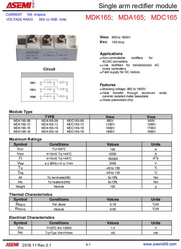

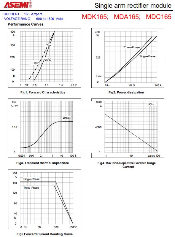

MDA165-16_ASEMI单臂共阳极整流模块165A 1600V
品牌:ASEMI
型号:MDA165-16
封装:MDA
产品类型:单臂共阳极整流模块
正向电流:165A
反向耐压:1600V
种类:整流模块
参数及应用范围:
MDA165-16参数规格为: 电流:165A  电压:800V~1800V;盒装:20Pcs/盒
应用于工业中大部分的单相交流用电设备,马达,电焊机,发电机,变频器,通用电磁炉
工业电源控 制柜,数控车床,通讯等大型机电设备。本产品原装 稳定性和可靠性好
一般来讲整流桥模块在生产操作中被烧坏,主要是由于二极管型号选择不搭配。大功率一般都是有单独加散热。其次是产品负载超过了额定值,整流桥模块的耐压不够大或选择元件的额定电流不够大;一般情况下模块的选择要至少比负载电流大1倍,耐压性选择1000V的,再则要确认负载不短路或者接地。​
