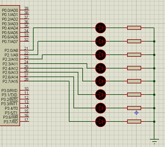

今天正在写流水灯程序我想让流水灯
先亮P2.0流到P2.7停下来常亮,
然后再从P2.0流到P2.6常亮,
再从P2.0流到P2.5,
现象相当于一颗一颗叠起来,
直到所有的灯亮完。
第一次发帖不知道我想表达的问题描述清除没有,希望各位大神帮助一下解决问题谢谢

下面附有图

ID:123289 发表于 2021-3-15 22:33 | 只看该作者
不要用直接用:P2.0-7
先设8个灯为:L1-L8,将你需的显示的形式一一列出:
第一步:L3,4 亮1秒
第二步:L1,2,5,6  亮1秒
第三步:……
完成上面程序后,再决定L1-8是哪张灯,这样做很机动。
方法举例:定义L1为P0.6……,将8张灯定义一下,就可以了。
ID:230742 发表于 2021-3-15 23:31 | 只看该作者
可以用一个数组。LED[]={0X01,......}
FOR
{然后P2=LED[];}
明白了吗。

ID:693038 发表于 2021-3-16 11:07 | 只看该作者
unsigned char a=0x01;
P2 = 0;
for(i=0;i<8;i++){
P2=P2|(a<<i);
delay_1s();
ID:163285 发表于 2021-3-16 17:51 | 只看该作者
8乘8等于64种花样,即64个数据,每次读出延时一下就能实现。
ID:89515 发表于 2021-3-17 13:55 来自触屏版 | 只看该作者
uchar tab[]={0,0x80,0xc0,0xe0,0xf0,0xf8,0xfc,0xfe};
for(j=8;j>0;j--)
for{k=0;k<j;k++}
       P2=(0x01<<k)|tab(8-j);
        delay(500);
注意:逻辑没错,程序没编译,自己修改

但是流到第八位没办法常亮,我再思考思考,谢谢

好了可以了,非常感谢

改j数组加0xff. 这个已经没难度了吧!!!

ID:89515 发表于 2021-3-19 01:36 来自触屏版 | 只看该作者
for(j=8;j>0;j--)
for{k=0;k
uchar j,k,z;
for(j=8;j>0;j--)
     for{k=0;k<j;k++}
            P2=(0x01<<k)|z;
             delay(500);
     z=P2;
