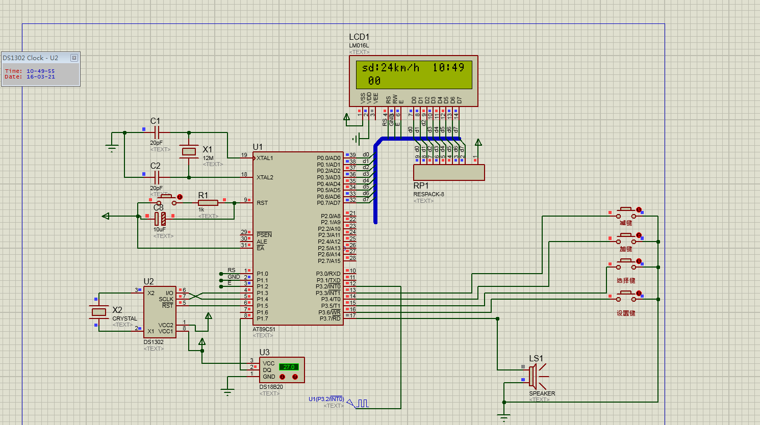

为什么我的ds18b20不显示,请大佬们解答

void write_18b20(uchar dat)
        uchar i;
        for(i=0;i<8;i++)
        {                                         //写数据是低位开始
                DQ = 0;                         //把总线拿低写时间隙开始
                DQ = dat & 0x01; //向18b20总线写数据了
                delay_uint(5);         // 60us
                DQ = 1;                         //释放总线
                dat >>= 1;
/*************读取18b20内的数据***************/
uchar read_18b20()
        uchar i,value;
        for(i=0;i<8;i++)
                DQ = 0;                         //把总线拿低读时间隙开始
                value >>= 1;         //读数据是低位开始
                DQ = 1;                         //释放总线
                if(DQ == 1)                 //开始读写数据
                        value |= 0x80;
                delay_uint(5);         //60us        读一个时间隙最少要保持60us的时间
        return value;                 //返回数据
/*************读取温度的值 读出来的是小数***************/
uint read_temp()
        uint value;
        uchar low;                           //在读取温度的时候如果中断的太频繁了,就应该把中断给关了,否则会影响到18b20的时序
        write_18b20(0xcc);           //跳过64位ROM
        write_18b20(0x44);           //启动一次温度转换命令
        delay_uint(50);                   //500us
        write_18b20(0xbe);           //发出读取暂存器命令
        EA = 0;
        low = read_18b20();           //读温度低字节
        value = read_18b20();  //读温度高字节
        EA = 1;
        value <<= 8;                   //把温度的高位左移8位
        value |= low;                   //把读出的温度低位放到value的低八位中
        value *= 0.625;               //转换到温度值 小数
        return value;                   //返回读出的温度 带小数

ID:390416 发表于 2021-3-16 12:06 | 只看该作者
你的编程思路就有问题,第一步,应该先把显示部分做好,假设一个值 显示出来。只有显示正常了 再去研究后面,再去慢慢研究DS18B20。时序很关键,建议用分析仪和示波器调试。这个贴子 仅供参考
http://www.51hei.com/bbs/dpj-200968-1.html
ID:96682 发表于 2021-3-17 07:40 来自触屏版 | 只看该作者
做实物这仿真图是有问题的,复位电路,温度探头,LCD,蜂鸣器
ID:824490 发表于 2021-3-17 11:05 | 只看该作者
调试新产品要有步骤与方法
比如你现在1820不显示,就要分别查:
1、显示其它内容(时间、日期)正常与否?
2、1820的底层驱动有没有问题?
3、线路是不是有问题?器件是不是错了?代码与实物有对应上了吗?
4、供电正常不?
你把整份代码发上来,除非人家有闲,或手上刚好有板,不然很少人会认真去读代码的,因为牵扯的地方太多了。。你先把问题定位好了,才可能有更精确的回答。不然就是你猜我猜大家猜。。
ID:213173 发表于 2021-3-17 17:07 | 只看该作者
名字不是重点 发表于 2021-3-17 11:05
调试新产品要有步骤与方法
比如你现在1820不显示,就要分别查:
1、显示其它内容(时间、日期)正常与否 ...
读取温度值的函数read_temp()没有被调用,怎么显示温度?
ID:893175 发表于 2021-3-17 18:22 | 只看该作者
时序很重要,液晶屏一般都是分时显示。
ID:917252 发表于 2021-5-26 10:09 | 只看该作者
ds18b20的负数部分是怎么处理的啊,可以说一下嘛
