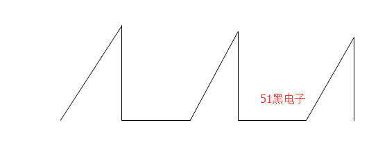

1.    RCC 电路的频率是变化的,面反激电路的频率是固定的,当负载变重时,RCC 电 路的频率变小,周期变长.
2.    RCC 电路,始终工作在临界导通模式,其不会出现反激式电流的连续模式,即其 原边电流始终都是一个三角波形,而不会出现梯形波,即其原边电流的波形如
图所示.
3.    RCC  电路调节电压输入的方式,就是通过控制原边的峰值电流来实现的,而不 是占空比,其占空比是由原边输入电压和输出电压而定.

其实,一个 RCC 变压器的设定,其关键就是这个原边电流波形的设定.而此电流波形可用示波
器观察到,将示波器高压端夹在 RS 上端即可.而根据原边平均值电流,计算原边峰值电流的公 式,在我上一贴反激变压器设计方法中,就有推导.在此不再多说.
