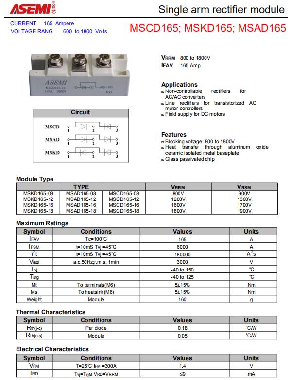

MSCD165-16_ASEMI数控机床整流模块165A 1600V
品牌:ASEMI
型号:MSCD165-16
封装:MSCD
产品类型:整流模块
正向电流:165A
反向耐压:1600V
正向电压:1.1V
操作温度:-40℃~170℃
包装方式:20PCS/盒 200PCS/箱
应用范围:单相交流用电设备,马达,电焊机,发电机,变频器,通用电磁炉,工业电源控 制柜,数控车床,通讯等大型机电设备。本产品原装 稳定性和可靠性好。

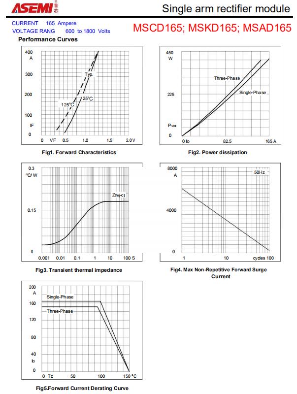

模块电流规格的选取
根据负载性质及额定电流按模块输出电流IT值,进行如下选取:
(1)阻性负载:模块电流应为负载额定电流的2倍。
(2)感性负载:模块电流应为负载额定电流的3倍。
(3)若负载电流变动较大,电流倍数适当增加。
(4)保证整个运行过程中,负载实际工作电流不能超过模块标称的输出电流。
2.使用环境要求
(1)工作环境温度范围-25℃~+45℃。
(2)工作场所要求干燥、通风、无尘、无腐蚀性气体。
3.散热器的选择
散热条件的好坏,直接影响模块的可靠和安全。不同型号模块在其额定电流工作状态下,环境温度为40℃时所需散热器尺寸、风机的规格各不相同,具体请参照使用说明书进行选取。​
