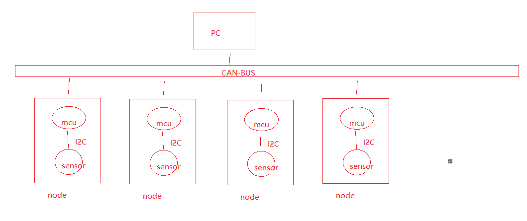

  本人是一名机械电子工程专业的学习者,因课题选择偏差,与专业知识重合较少。导致目前十分迷茫,现面临这个项目,大概为在加入I2C与CAN总线的前提下进行传感器的组网以及传感器驱动程序设计
  还有两个月时间,求各位大神建议,指导,现在不知对这个课题该如何下手。

ID:304608 发表于 2021-3-22 12:58 | 只看该作者
感觉可以这样理解:
I2C 是板级总线,传输速率高,但距离短,可能是mcu和传感器间通信;
CAN是现场总线,传输距离相对较远,可以作为组网使用。上位机通过can控制和采集下面节点传感器的数据。

感谢,想请教的主要是传感器的驱动编程方面。想采用c51系列单片机,sht30温湿度传感器。但是看到网上大部分都是stm32单片机,搞不懂在驱动编程方面,单片机不同会影响到那些地方
