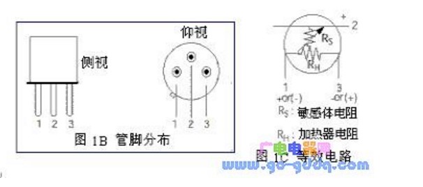

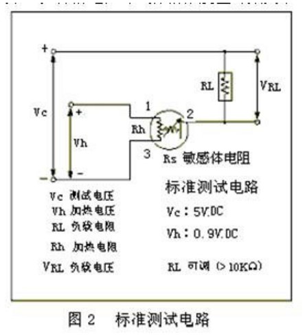

大家好,我最近在使用一款MQ303A的酒精传感器,发现网上没有卖模块的,只能买单独的元器件。买来之后,网上查了资料,发现网上对这一个元器件的介绍文档很少,引脚图纸更是没有,想问下群里的大佬,MQ303A这个元器件,引脚要怎么连线。附件是我网上找的资料,给元器件的1号脚通电5V,3号脚通地,2号脚输出失败。给1号脚通电0.9V,给3号脚通地,2号脚输出失败。同样的电路,我用MQ3这个酒精传感器模块就能实现功能,MQ3模块通电是5V的,可以正常实现酒精检测功能。望知道的大佬指点一二,感谢!
