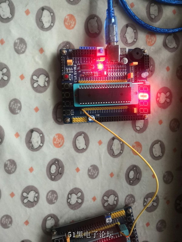

先说一下目的:两个单片机,发送方称为A,接收方称为B。现在是想通过A的物理按键发送给B一个指令,让其开始计时,并输出相应的字符串到串口助手上面,然后通过按下B的物理按键停止计时,并输出相应的字符串给串口助手显示。
目前遇到的情况是指令发送,开始计时并输出相应的字符串到串口助手上面,这些都可以实现。但是停止计时按键按下的时候却出现了问题,不发送并且数码管显示也出现了异常(图1)
以下是接收方B的单片机代码。

还请各位大佬指教一下,问题出现在了哪里?
