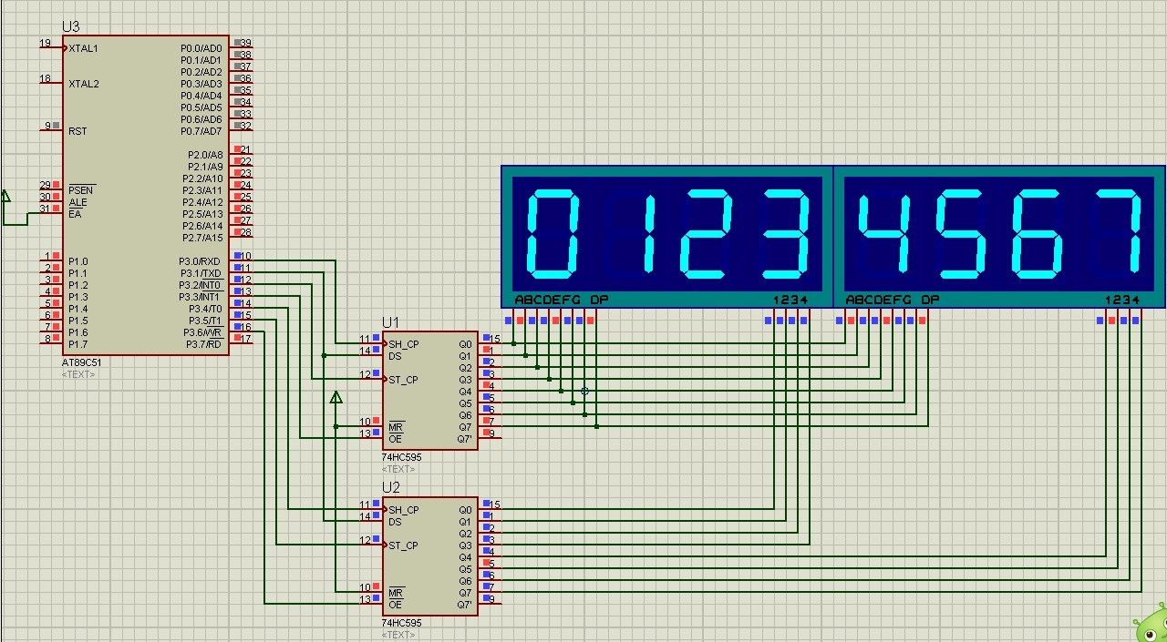

正规007 发表于 2021-7-1 10:18 没有实用意义,单片机I/O口就能解决的事,关键的用4个I/O口就能摆平!
名字不是重点 发表于 2021-7-30 17:34 这个是静态显示,即使一段时间没去主动刷新,LED上的数值还会显示。因为是静态,所以对外的干扰很小, ...
hwy19861102 发表于 2014-12-22 08:16 楼主威武,谢谢楼主的无私奉献,我还有个问题想请教师傅,如果加两个按键,控制数字的加减该怎么写?
cnfloatleaf 发表于 2023-8-4 21:31 595的13脚加上脉宽调制,还可以改变显示亮度。
18701931930 发表于 2021-7-1 15:28 两个595可以解决的问题,为啥要用6个呢.是不是太浪费了.
woyaodwn 发表于 2024-2-21 09:57 用什么MCU的啊
